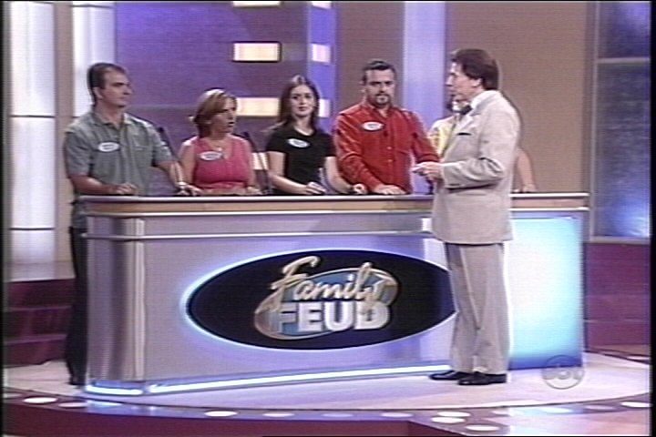

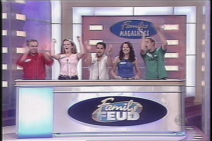

Vou comparar aqui o mesmo video capturado por duas placas de captura sendo que as duas foram capturadas em Avi sem compressao, em 720x480, no power director.(virtual dub deu problema de resolucção com a pixel view)
A primeira imagem é a partir de uma captura realizada por uma placa de captura embutida com a de video (Geforce 4 TI 4200 VIVO)
A segunda imagem é a partir de uma captura realizada por uma placa de captura pra pega sinal de tv radio e tal (BT878P, pixel view se não me engano)
Prestando atenção na roupa do garoto(cor amarela)da para ver que a segunda imagem esta com as cores um pouco (pouca coisa, quase a mesmo mer*****)melhor.

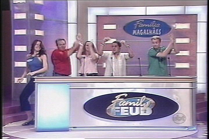

Red,
Veja isto:
Placa de Captura
Imagem capturada no computador pela minha placa de captura embutida, repare no escesso de branco nas partes "iluminadas". O branco devia ser azul.
Foto da TV
Foto tirada da televisao da mesma imagem, repare que as cores sao COLORIDAS.
O que quero com isto é, ver se capturando por um conversor ou uma miniDV, estes problemas irao acontecer(conforme a primeira imagem) ou se as imagens serao coloridas conforme vemos na tv(segunda imagem), ou seja, PERGUNTO EU se na hora em que o video entra no computador atraves do conversor ele ira perder cores.
Entende?
se pudesse postar um frame do mesmo programa seria ótimo!
Hoje já perdi a hora do programa.... vou tentar amanhã.
Mas, salvo engano de minha parte, são esses tipos de ajustes que são necessários em capturas via placa analógica.
A grande vantagem do Conversor A/D é que estes ajustes são realizados de forma automática e, na maioria das vezes, resultam num excelente resultado. Nesse quesito também entra a "captura" via um gravador de DVD de mesa que também faz a maioria dos ajustes de forma automática.
É importante lembrar também que alguns dos equipamentos mais caros em edição de vídeo ainda são algumas placas de captura e a qualidade destas não pode ser comparada sequer aos melhores gravadores de DVD de mesa.
Uma placa de captura, bem ajustada, pode ter qualidade superior aos Gravadores de Mesa e aos Conversores A/D.
A diferença básica é a relação Qualidade X Esforço.
Ok? mesmo assim, amanhã vou me esforçar pra lembrar de gravar um pedaço desse programa. (Que hora ele passa?)
Abraços,
Cristiano,
Vou cobrar caro por isso... não por fazer as imagens, mas por ficar quase 2 horas assistindo TV e essa coisa não começava... :D:D:D

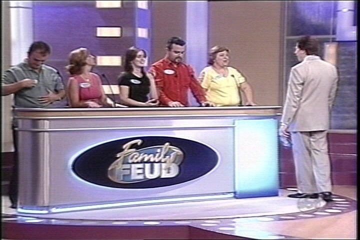

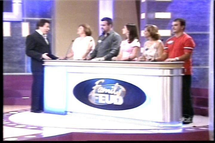

Bem, liguei a antena no VCR Panasonic NV-VH60, a saída de áudio foi direto pra câmera e a saída de vídeo foi para um transcoder Tecnovídeo BR 8000 (tão velho quanto guaraná de rolha), e do transcoder para a câmera.
A câmera ligada ao PC via FireWire.
Devemos computar que provavelmente há uma perda na qualidade do sinal por estar passando pelo Transcoder (que além de velho deve ser dos mais fraquinhos).
Capturei uns 3 minutos em AVI/DV e selecionei duas cenas onde aparecem os balcões. Não me preocupei em desentrelaçar pois me parece que você está interessado nas cores, certo? Salvei em BMP pelo Premiere e converti em JPG pelo Photoshop.
Aproveitei q estava tudo ligado e fiz mais uma captura agora usando o MainConcept. O resto foi igual ao anterior.
Pra falar a verdade eu nem sequer olhei... vou ver agora quando apertar o visualizar. Veja se há mais algum teste... Se for o caso, pense em alguma imagem NTSC que não precise do transcoder.
Abraços,
RedBeard
Cristiano,
Realmente, imagem por imagem, me parece que a captura via filmadora deu um banho, mas como eu falei, ainda não estou 100% convencido que seja o melhor teste comparativo.
Vamos ver se alguém que faz captura por placa, de forma mais profissional, pode nos ajudar colocando uma imagem da captura considerando os ajustes corretos.
Seria interessante também alguém que tenha um gravador de DVD de mesa.
Alguém se habilita a nos ajudar?
