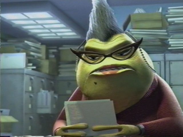

Danelon, veja a imagem que eu coloquei agoa a pouco.
Esta foi capturada da VHS Monstros S/A.
Um abraço...
