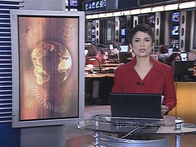

Comparação entre os sinais RCA x SVIDEO
Adoraria sempre gravar pela entrada SVIDEO só tem um problema para ter uma imagem sem ruidos só de (OUT)SVIDEO para (IN)SVIDEO, então resolvi manofaturar meu próprio cabo RCA x SVIDEO. No meu esquema sai o video da fonte Composto (OUT)"RCA" pelo videocassete e entra como (IN)"SVIDEO" na minha Pro Ultra, o problema são os ruidos na imagem, pois geralmente as pessoas usam esse cabo RCA x SVIDEO para sair da placa de video e entrar na TV para ter as imagens do micro na televisão, mas da minha maneira está fincado ruim.
SVIDEO
Com muitos ruidos ou interferência ou sei lá o que.
RCA
Boa imagem mais sem definição como a SVIDEO.
O detalhe é que o cabo que fiz está perfeito, foi retirado de alguns tutoriais sobre o assunto usado o capacitor etc, etc ... O que gostaria de saber é o porque destas interferências ou ruidos na minha imagem, é uma "coisa" que me intriga até hoje desde a compra da Pro Ultra, ainda não encontrei respostas.
Pelo que eu entendo o uso do cabo RCA para S-Video não melhora a imagem pois apezar do sinal esta entrando no S-video ele não tem as características s-video ou seja a melhor resolução, mais linhas horizontais na imagem, quando voce usa uma saida s-video para a entrada s-video ai sim tem a melhor qualidade, como no caso de conectar um DVD ou Camera com saida S-Video na placa de captura.
Esse cabo RCA / S-Video a meu ver seria para fazer o contrário ligar a saída S-Video a entrada RCA no caso da TV não ter a entrada S-Video.
Pois é isso eu realmente sei. Acontece que deveria existir uma forma mais simples de se converter esses sinais através de cabos, pois existe no mercado um aparelho chamado DECODER da Transcortec que tem entrada RCA e saída SVIDEO (ele é só para isso), o preço está entre R$200 reais, mais de qualquer maneira deve ter alguma solução sim, pois o sinal está sendo separado no conector SVIDEO então, acho que um fera na eletrônica daria jeito, mas essa é outro história.
