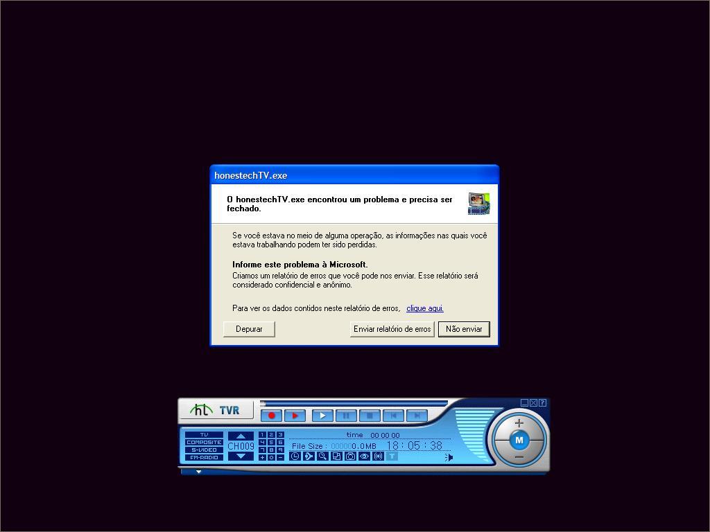

Bom gente estou tendo um problema muito grave no meu uso da placa, assim que inicio o programa software honestech 2.5. da um erro no windows dizendo: o honestechTV.exe encontrou um problema e precisa ser fechado já instalei o drive, já retirei e coloquei a placa do lugar, bom já fiz quase tudo
a maquina reconhece os drives certinhos mais quando eu inicio o HONESTECH o windows da erro. as vezes consigo até entar quando tento de novo mais ao sair ou quando se passa 10 minutos o erro persiste. assim por favor alquem me ajude.
desde de já agradeço a ajuda!!!!!
