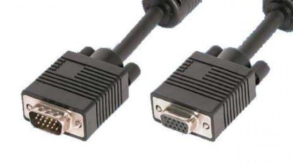

Vejo que muitos estão com este problema
eu tambéim estive, nao estava levando muito a serio pois achei que o meu monitor ja tinha ido pra vala, porém o Problema pode ser Simples
pode ser o cabo de monitor dvi/dvi
pra quem nao conhece é este cabo aqui que é preto + pode ser Branco com a ponta Azul. ou de outras cores que eu desconheço.
http://www.mtk.pt/userfiles/image/ak_4231_a.jpg
Por mais que tenha mexido pro lado e pro outro, uma hora ta bom outra ruim, troque este cabo e veja se vai melhorar o seu problema.
Espero ter Ajudado. ^_^

Esse cabo que postou não é DVI e sim VGA.
