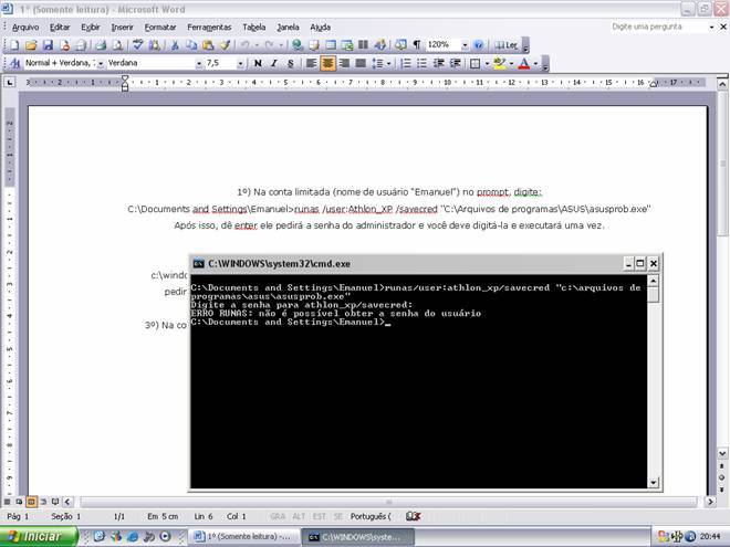

Demorei pra voltar ao forum..estava meio sem tempo...
Então, fiz todo o procedimento, mas no final acusou um erro: "ERRO RUNAS: não é possível obter a senha do usuário"
E agora?? Será que não tem como mesmo? :cry:
Abraços..obrigado pela força por enquanto!!!

Velasco, eu o induzi ao erro, mas espero corrigir:
Incorreto:
Na conta limitada (nome de usuário “Emanuel”) no prompt, digite:
C:\Documents and Settings\Emanuel>runas /user:Athlon_xp /savecred "C:\Arquivos de programas\ASUS\asusprob.exe"
Incorreto:
C:\Documents and Settings\Emanuel>runas /user:”Athlon xp”/savecred "C:\Arquivos de programas\ASUS\asusprob.exe"
Após isso, dê enter ele pedirá a senha de athlon xp/savecred (errado)
Correto:
C:\Documents and Settings\Emanuel>runas /user:”Athlon xp” /savecred "C:\Arquivos de programas\ASUS\asusprob.exe"
Após isso, dê enter ele pedirá a senha de athlon xp (certo)
Como o nome do administrador é composto será necessário colocá-lo entre aspas e depois do nome do administrador também se faz necessário um espaço e depois digite a barra e a palavra savecred logo em seguida.
