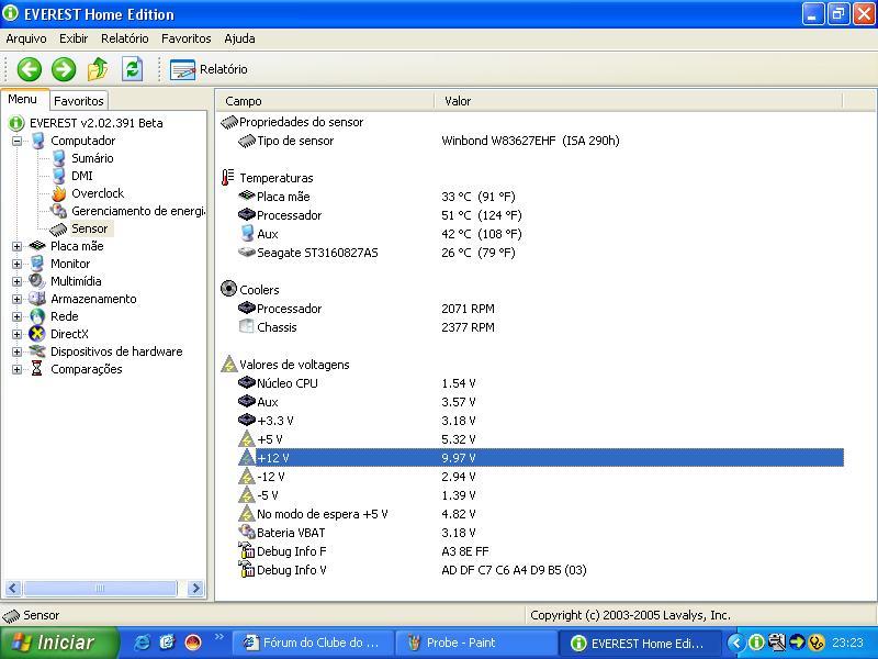

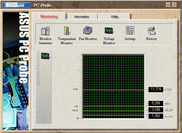

Galera, é o seguinte: Meio que encanado com atemperatura do meu processador que ocioso fica por volta dos 55 Graus estou trocando de fonte. Tenho uma genérica de 400W(que eu já sei que é uma grande furada!) e já comprei uma fonte nova:Seventeam 500 BKV e estou esperando chegar para instalar, o q deve acontecer em 1 dia ou dois... Até lá estava conferindo a tensão do meu computador e meio desconfiado do Probe baixei o Everest, e para minha surpresa eles discordam da tensão na linha de +12V olha só:

Vê se vocês concordam: Pelo PROBE tá tudo bem, 11,774V é uma tensão aceitavel... Agora os 9,97V indicados pelo EVEREST são um problemão!!!
E aí confio em quem? A fonte eu vou trocar mesmo, mas quem será o mentiroso?

Ah! O EVEREST tem mais uma doidera: O cooler do CPU e do Processador estão invertidos! A maior rotação é do Cooler do CPU e não do Chassi, disso tenho certeza pois desliguei o cooler do chassi e fiz o teste...
Pra não me desmentir: O EVEREST tá mesmo marcando 51 graus, é que o computador estava ligado num estabilizador de 300 VA, quando fiz a medição ele estava direto na tomada, como ele está agora... porque será, né? :muro: (Eu não sou lá muito genial só me toquei da diferença das potência a pouco...). Melhorou, mas acho que a temperatura ainda tá alta para um processador ocioso...

Acho que nesse caso você deve confiar mais no Asus Probe.
Provavelmente seu computador não iria estar ligado com seu -5V em 1,39V e seu -12V em 2,94V
Também é muito mais provável que a linha de 12V esteja em 11,7V do que 9,9V
Acho que isso é loucura do everest, mas isso é estranho porque a muito mais casos do Probe se enganar do que do Everest.

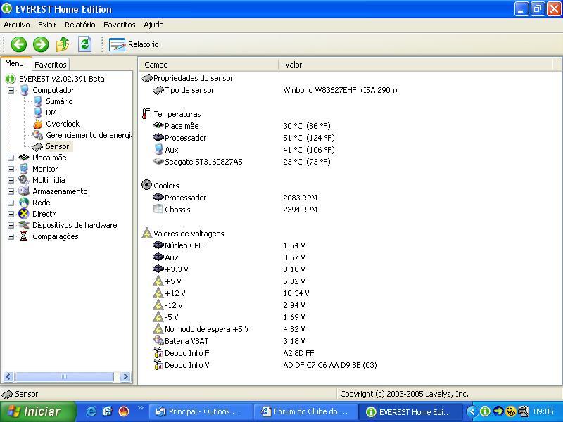

Cara, doidera das doideras, experimentando ligar com a porcaria do estabilizador (relembrando minha fonte é de 400 W - Genérica - e o Estabilizador 300 VA) olha só a indicação do EVEREST:
Já o Probe não apresentou mudança nenhuma...
Será que é uma melhora significativa? (9,97 V antes)
Como é que pode... Achei que ia fu... de vez e melhorou? :tantan:
Quanto as linhas negativas, já li em algum forum daqui mesmo que o Everest não dá mesmo medidas confiaveis nelas... Mas que nas outras as medidas tudo estaria OK!!!
Quanto mais eu rezo mais assombração aparece... :help:
