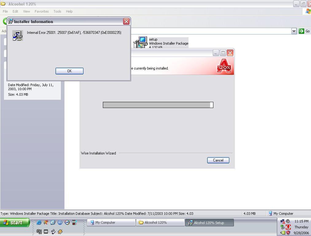

depois tentei instalar o alcoohol 120% e apareceu o seguinte erro em anexo:

Se o daemon funcionou, não precisa do alcohol.
