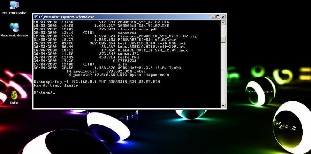

D:\temp>tftp -i 192.168.0.1 PUT 20080318_524_V2.07.BIN
Fim do tempo limite
rel="Lightbox"?attachmentid=66474&thumb=1&d=1241222693" class="thumbnail" border="0" alt="Clique na imagem para versão maior Nome: updaterouter1.jpg Visualizações: 69 Tamanho: 67,3 KB ID: 66474" style="margin: 2px" />
:!:Quando executei o comando acima tive a impressão que não ia dar certo, pois não é mostrado nenhuma tela de andamento e no final do processo a mensagem de "Fim do tempo limite" ainda é mais desanimadora. Mas não, isso foi o indício de que o processo havia terminado e Depois deste intervalo ( 1 a 2 minutos eu acho) o led de STATUS que antes estava piscando rapidamente apagou e o modem voltou ao que era antes! :o

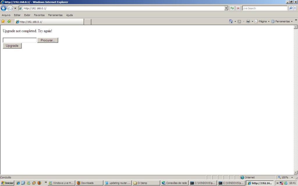

Feito isso o acesso ao modem via WEB (http://192.168.0.1) foi REATIVADO!
rel="Lightbox"?attachmentid=66475&thumb=1&d=1241222706" class="thumbnail" border="0" alt="Clique na imagem para versão maior Nome: updaterouter2.jpg Visualizações: 56 Tamanho: 38,5 KB ID: 66475" style="margin: 2px" />
Nesta página irá mostrar o seguinte:
"Upgrade not completed. Try again!"
Fim do tempo limite
[ATTACH]66474[/ATTACH]
Feito isso o acesso ao modem via WEB (http://192.168.0.1) foi REATIVADO! :wub:
[ATTACH]66475[/ATTACH]
[ ] Procurar...
[upgrade]
Clique no botão procurar, selecione novamente o arquivo .BIN baixado anteriormente e clique em Upgrade! É solicitado o usuário e senha do modem.

Iremos mandar o arquivo .BIN via TFTP. O comando deve ser executado dentro da pasta onde se encontra o arquivo baixado anteriormente.
Agora vem o momento crucial! :D
Fim do tempo limite
[ ] Procurar...
[upgrade]
