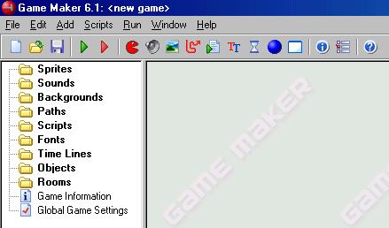

3. Abrindo o programa...
É aqui que aparece a grande diferença... Ao abrir o Game Maker, ele te pergunta se quer modo simples o avançado(advanced mode). Escolha o modo Advanced para não ficar enrolando... Aí quando o programa abre você dá de cara com um monte de pastas e fica perdido... Mas calma, não é tão complicado assim:
Sprites- O próprio nome já diz, é aqui que ficam os sprites, e não dentro dos objetos como nos da Click Team
Sounds- É aqui que ficam os sons
Backgrounds- É aqui que ficam os backgrounds. Note que Background no Game Maker é só enfeite, ou seja, os "backdrops" aqui são objetos
Paths- Esqueça essa pasta, até agora não usei...
Scripts- Aqui vão os scripts. Note que também podem ser criados scripts dentro dos objetos, e eles não ficam aqui
Fonts- Aqui ficam as definições de fontes, falarei melhor mais adiante
Time Lines- Esqueça dessa pasta também...
Objects- Aqui ficam os objetos, ou seja, players, obstáculos, etc
Rooms- Os rooms(do inglês, salas) são as fases, como os frames, só que eles são só as fases, e não o conjunto de tudo como nos da Click Team .

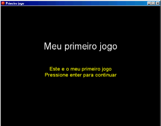

O primeiro room - tela de entrada
Criaremos três rooms, um sendo a tela de entrada, o outro a fase, e o outro o fim.

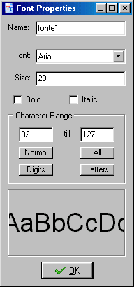

4.1 O primeiro room - fontes
Agora vamos fazer as fontes. Usaremos as mesmas fontes da matéria do @lex, ou seja, Arial 28 e Arial 16(cuidaremos das cores depois). O problema é que o Game Maker é meio chato, e cada fonte deve ser determinada individualmente. Isso é bem rápido, é só clicar com o botão direito em fonts e Add Font, e botar lá o que queremos.
4.2 O primeiro room - objeto
Como são os objetos que controlam as ações do jogo, criaremos um objeto só para carregar as ações do primeiro room. Fazemos ele clicando com o botão direito na pasta objects, e clicando em Add Object. Coloque seu nome como "tela de entrada" ou coisa assim.
Agora vamos fazer os eventos:
Clique em Add Event e coloque "Draw". Isso significa que a cada vez que for desenhar alguma coisa na tela vai fazer esse evento.
Agora clique na aba Control e clique e arraste o 'Execute a piece of code"(aparede ao colocar o mouse em cima dele) até o espaço em branco. Clique duas vezes no que aparecer ali e copie esse código na janela:
Código:
//Centralizar
draw_set_halign(fa_center);
//Muda para a fonte1
draw_set_font(fonte1);
//Muda para a cor branca
draw_set_color(c_white);
//Bota o texto na variável "texto"
texto = "Meu primeiro jogo"
//Escreve a variável texto nessas coordenadas
draw_text(320,140,texto);
//Muda para a fonte2
draw_set_font(fonte2);
//Muda a cor para amarelo
draw_set_color(c_yellow);
//Bota o texto na variável "texto", o símbolo # pula uma linha
texto = "Este e o meu primeiro jogo#Pressione enter para continuar"
draw_text(320,240,texto)
Os // são os comentários. Note que não tem acentos, já que o Game Maker não os suporta...
Agora crie um evento press <Enter> e coloque Go to next frame

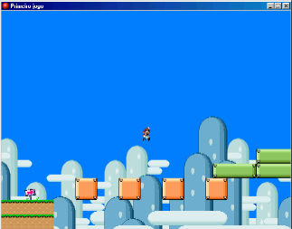

5.1 Room 2 - backdrops
Agora começa a ficar interessante... Esse room será a fase... Começaremos pela parte simples, os backgrounds.
Para criá-los, faça como os outros, clique com o botão direito na pasta e clique em Add background.
É muito tranquilo de fazer, e só carregar a figura e pronto. Tenha cuidado com o tamanho, e com o tamanho do grid, para evitar problemas para posicionar...
Para colocar no room, é só clicar em tiles, e escolher qual quer inserir. É bom tirar a opção "Delete underlying", que deleta os que ficarem embaixo do que você inserir. O mesmo vale para os objetos.
5.2 Room 2 - Obstáculos
Agora vamos fazer o chão e os blocos. Crie um sprite e um objeto para cada um. No objeto, clique no ícone ao lado do campo Sprite, e escolha.
Agora crie um objeto de nome "parent_blocos", ou coisa assim.
Em cada um dos objetos de blocos, clique no ícone ao lado da aba "parent" e escolha esse objeto.
O "parent" funciona como os qualifiers dos programas da Click Team.
Ative a opção "Solid" deles.
5.3 Room 2 - o player
Agora sim, finalmente o player. Crie um sprite do Mario parado(spr_parado), um dele andando(spr_andando, com várias imagens), um dele pulando(spr_pulando), e um dele caindo(spr_caindo), todos virados para a direita. Crie um sprite de um retângulo um pouco menor que a figura dele parado, para ser a máscara.
Agora crie o objeto do player, e coloque o sprite como o dele parado, e ao lado de mask escolha a máscara.
A parte a seguir é a engine do Cocão(com uma pequena modificação).
Crie o evento create(é como o "start of frame"), crie um script nele com esse código:
Código:
var_penochao = true
var_parado = true
var_direita = true
var_velocidade = 4
Assim determinamos as variáveis, se não dá problema
Crie o evento Step(passo em inglês, é cada ciclo do programa, como o "Always"), e crie os scripts:
Código:
//AÇÕES COM TECLADO
//SETA PARA DIREITA
if keyboard_check(vk_right) and not keyboard_check(vk_left)
var_parado = false
var_direita = true
if place_free(x+var_velocidade,y) x += var_velocidade
//SERA PARA ESQUERDA
if keyboard_check(vk_left) and not keyboard_check(vk_right)
var_parado = false
var_direita = false
if place_free(x-var_velocidade,y) x -= var_velocidade
//FAZER O PERSONAGEM PARAR CASO A SETA PARA DIREITA E SETA PARA ESQUERDA ESTIVEREM APERTADAS AO MESMO TEMPO
if (keyboard_check_released(vk_right or vk_left)) or (keyboard_check(vk_right) and keyboard_check(vk_left)) {var_parado = true}
//TECLA X (PULO)
if (keyboard_check_pressed(ord('X')) and var_penochao = true)
vspeed = -12
if (keyboard_check_released(ord('X')) and vspeed < 0) {vspeed /=2}
//TECLA Z (VELOCIDADE)
if (keyboard_check(ord('Z')))
var_velocidade = 6
image_speed = 0.5
else
var_velocidade = 3
image_speed = 0.25
Código:
//DEFINIÇÕES DE GRAVIDADE
if place_free(x,y+1)
var_penochao = false
gravity = 0.75
else
var_penochao = true
gravity = 0
//NÃO SAIR DOS LIMITES ESQUERDO E DIREITO DO ROOM
if (x+sprite_width/2 < view_xview) {x = view_xview-sprite_width/2}
if (x+sprite_width/2 > view_xview+view_wview) {x = view_xview+view_wview-sprite_width/2}
//LIMITAR VELOCIDADE DE QUEDA
if (vspeed > 10) {vspeed = 10}
Código:
//DEFINIÇÕES DE SPRITES
if var_penochao = true
if var_parado = false
if (var_direita = true) {sprite_index = spr_andando; image_xscale=1;} else {sprite_index = spr_andando; image_xscale=-1;}
else
if (var_direita = true) {sprite_index = spr_parado; image_xscale=1} else {sprite_index = spr_parado; image_xscale=-1}
else
if vspeed < 0
if (var_direita = true) {sprite_index = spr_pulando; image_xscale=1;} else {sprite_index = spr_pulando; image_xscale=-1;}
else
if (var_direita = true) {sprite_index = spr_caindo; image_xscale=1;} else {sprite_index = spr_caindo; image_xscale=-1;}
Código:
//Morrer se cair
if y > room_height {room_restart()}
Agora crie o evento collision parent_blocos(viu como foi útil?) e coloque o seguinte script:
Código:
move_contact_solid(direction,8)
vspeed = 0
Para completar, crie um objeto da estrela(que vai ficar no fim da fase) e crie o evento de collision, tanto faz ficar no mario ou na estrela, afinal os dois se colidem... crie esse evento, e coloque a aba main1 e "go to next frame".
Agora finalmente crie o room e coloque os objetos e backgrounds. Coloque o Width para 1500 e o Height para 480.
4.5 Scrolling
Para fazer scrolling(a tela seguindo o player), é só ir na aba views, ver na parte "Object following" e colocar lá o player, Botar Hbor(a borda horizontal) 320(a vertical não importa por enquanto), e o Hsp -1.

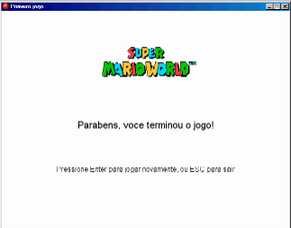

5. Room 3 - tela final
Faremos no mesmo esquema do primeiro room. Só que nos eventos do objeto "tela final" faça isso:
Draw:
Código:
//Centralizar
//Mudar para fonte2
//Mudar para cor preta
draw_set_color(c_black);
//Botar o texto na variável
texto = "Parabens, voce terminou o jogo!"
//Escrever a variável
//Mudar para a fonte padrão Arial 12
draw_set_font(-1);
//Mudar a variável
texto = "Pressione Enter para jogar novamente, ou ESC para sair"
draw_text(320,340,texto);
E no evento press <Enter> bote go to room tela inicial.
Pode colocar também um backgroundo no room para ficar mais legal...
