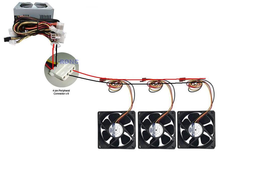

O que vai dizer se aguenta ou não e quantos aguenta, é a sua fonte de alimentação.
Por exemplo: eu tive uma máquina com 3 coolers e um exautor ligados em uma mesma saída da fonte e nunca tive problemas. (a fonte era da VCOM de 450W comum, não eram reais).

Se for um Cooler normal, não há problema algum pois ele consome muito pouco de energia ; o Problema é fazer as ligações corretamente , pois caso eles encostem um no outro , pode occorrer um curto e o micro desligar automaticamente ou coisa pior , ( como aconteceu no meu caso ).
Tenho 4 Coolers no meu PC : 1 atrás , 1 Adaptado em uma porta PCI para a VGA , 2 na lateral ( um em cima do processador e outro na HD ) sendo que 3 deles ficam ligado na mesma saida da fonte .
Abraços. e Boa Sorte ;)
Ficou legal o seu diagrama (o fiozinho vermelho que você fez vai no fio amarelo do molex, se quiser 12V pros fans)! :]
Procure molex's machos e fêmeas e faça uma ligação mais profissional tirando esses conectores de 3 pinos. Aí você monta tudo certinho e fica no esquema.

Eae, cara pelo lado 'eletrônico' da coisa , se você ligar os coolers em série, a resistencia deles vai somar, ai a corrente vai diminuir, e com certeza não vai queimar a fonte nem nada :blink: , MAS, os coolers vão girar mais devagar <_< ... não so muito entendido de eletrônica, mas é mais ou menos isso... :D vou perguntar por aqui e vejo o q consigo e posto aqui. :joia:

Normalmente não há problemas, pois o consumo em wat dos coolers são baixo (exemplo 0,4w/1,0w/2,5w). Somando 3 coolers e eles não excedendo a potência da que fonte manda por esta fiação, ela agüenta.

é isso mesmo, porém o correto para que eles girem na velocidade normal e liga-los em paralelo
