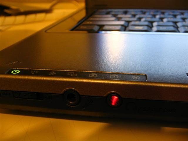

led vermelho
o de vocês aparece um led vermelho quando ligado no plug do fone de ouvido? o meu quando esta ligado fica parece um led no fundo do buraco do plug de fone. é normal?

No meu note tb aparece a luz vermelha, acredito que seja para simples orientação do buraco, quando se está utilizando o note com pouca luminosidade ambiente.

led vermelho
olhando de frente ele fica no fundo do buraco. abraços

aí turma;;. belê?
Seguinte o "buraco da luz vermelha" é a famosa saída ótica de áudio SPDIF .
Ela fica assim mesm, não se preocupem.
Procurem na Net sobre este sofisticado recurso.... O note tá em dia co a tecnologia.

se você olhar bem, ao lado do conector esta escrito SPDIF out por isso o led vermelho.
SPDIF significa Sony/Philips Digital Interface. É um padrão para a transferência digital de áudio. A transferência digital, ao contrário da transmissão analógica, é imune a ruídos.

Sobre a entrada SPDIF, você pode desativar esse led, é só colocar sem audio no mixer do windows. Eu faço isso por q isso tem uma vida util e eu nunca sei quando que eu vou precisar disso.

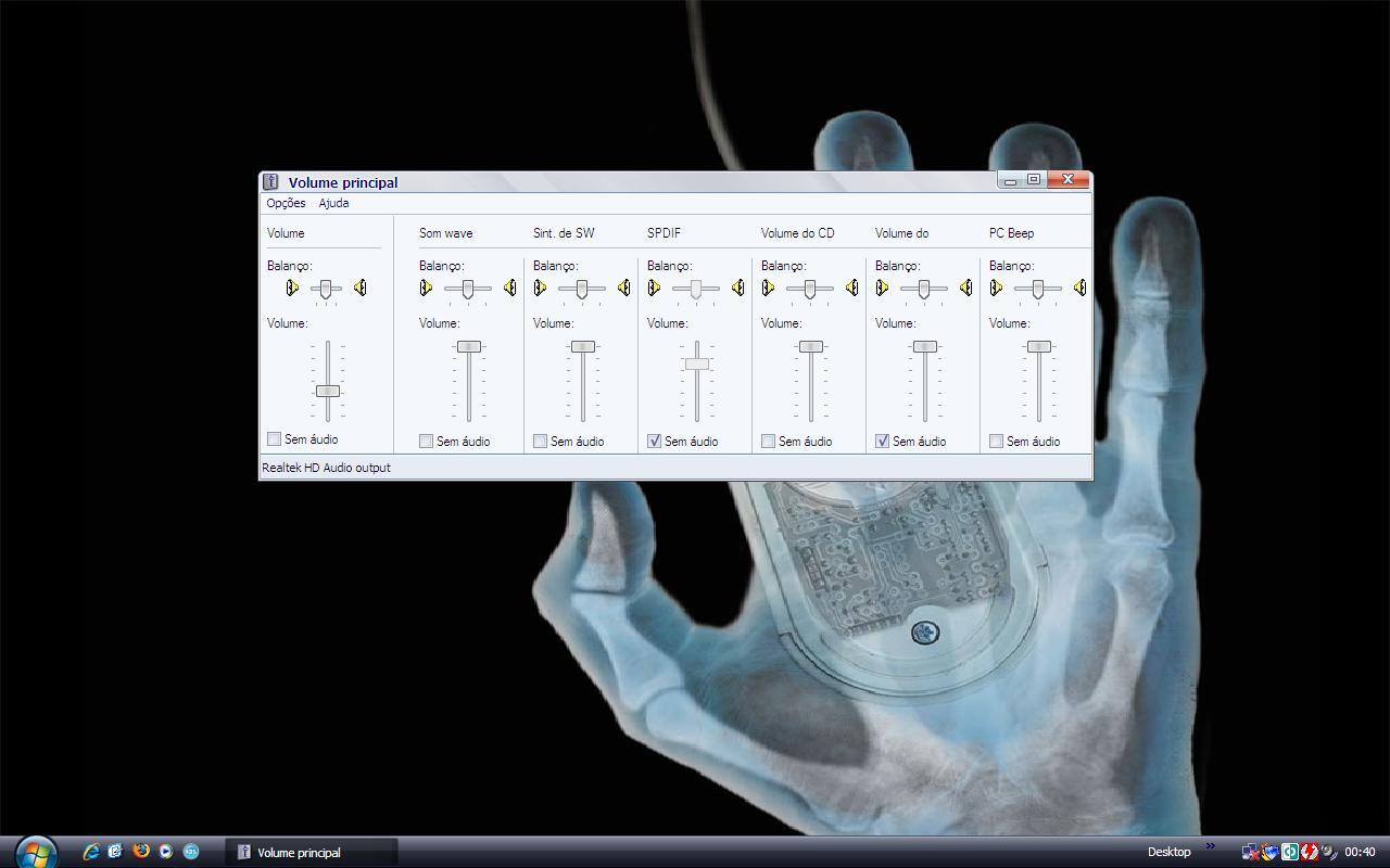

mas ai fica sem som no pc? não entendi como desligar o led. abraços

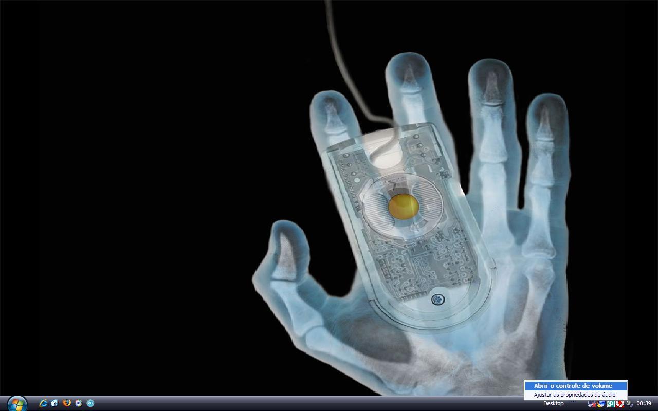

Segue um pequeno Tuto de como desligar a saída SPDIF, e por conseqüência apagar o LED vermelho que identifica a função ativada.
Para abrir o painel de controle do volume click com o botão direito em cima da caixa de som perto do relógio e escolha "Abrir controle de volume".
Se na tela que se abrir já estiver presente a opção de controle do volume SPDIF é só click em "Sem áudio".
Caso contrario click em opções e marque a opção "Controles avançados". Se mesmo assim a opção não aparecer click em opções novamente e escolha "Propriedades". Em propriedades assinale a caixa SPDIF. Depois é só click em "Sem áudio" quando ela aparecer.
