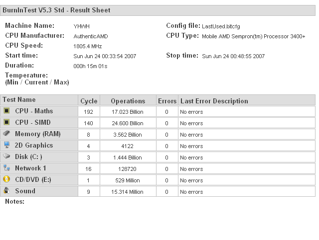

Fiz dois testes com o Burntest que o Daigonet me passou.......e olhe só o resultado:
Como ninguém respondeu as perguntas ainda (como diria um certo professor que eu tive) de meus "delírios técnicos"......estou cada vez mais me convencendo de que foi isso mesmo que aconteceu: A regravação da configuração default na CMOS zerou o problema.
ô...não tem nenhum pelo menos metido a técnico...hehehe:ahh: nesse fórum???:hehehe: Quero ver se alguém responde minhas perguntas delirantes???!!!!:looka:
Esse note tá brincando comigo....:rolleyes:!
Vou descrever exatamente o que aconteceu:
Hoje fiz mais uns testes com ele....deixei no stress de processamento.....depois disso abri o everest....logo em seguida espetei um pendrive na usb, abri um programinha de instalação referente a internet...quando de repente, voltou aparentemente o problema (que parecia superado)....começou o Y aparecer nos campos como se a tecla tivesse apertada......o sistema ficou instável(tudo como o problema de antes)....reniciei a máquina...e voltou a bipar....foi aí que dei uma olhada no processamento....observei que tava parado em 1801 mhz.....e agora já estou suspeitando de um problema intermitente na otimização do processador....me parece que tem hora que ele tipo trava nos 1801 mhz.....e não volta como no normal é pra ser...e isso começa a deixar o sistema instável....gerando mais aquecimento e comprometendo o desempenho. É isso que estou tendo como resposta agora. Só que tem mais um detalhe: O que falei da CMOS faz sentido, pois antes o problema tava crônico que não dava quase pra operar no sistema. Agora depois que zerei a CMOS...o problema está intermitente...só se apresenta em raros momentos....isso se der "sorte"....de num pico do processador, ele dá uma travada como falei. Agora meu medo é que entre eu e a HP, fique o dito pelo não dito.... pois vai que eles não queiram perder tempo em descobrir esse mistério e me devolvam do mesmo jeito??!!:unsure: Aiaiaiaia!!! Esse mistério tá me pirando o cabeção!!:muro:
Por favor...me ajudem a desvendar esse mistério!!!:help:
