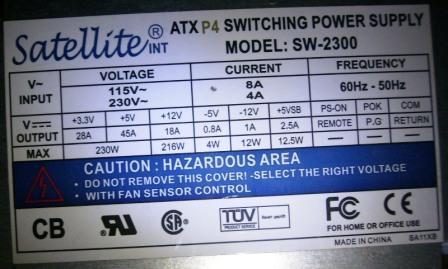

Ai pergunto a vocês se terei que trocar a minha atual fonte que a Satellite SW2300.
As medições de energia são as seguintes:
+12V => 12,302
+5V => 5,504
+3.3V => 3,248
Vcore => 1,624

Essa nova config, segundo o site www.extreme.outervision.com , mesmo com OC em 2600@1,4Volts, deve demandar cerca de 280 Watts, assim distribuiídos:
3,3 Volts: 5 Amperes
5,0 Volts: 10 Amperes
12 Volts: 18 Amperes
A foto da tua fonte abriu flash justo em cima da capacidade acumulada do fornecimento das tensões de 12 Volts, não dá para ver.
Veja lá se a corrente combinada das tensões de 12 Volts consegue suprir com folga esses 18 amperes.
Abraço..

Por enquanto muito obrigado pela ajuda.
Quando eu chegar em casa para almoçar tiro uma nova foto melhor e mais nitida e posto aqui novamente.
Ai pessoal ja editei a imagem da fonte e agora esta aparecendo tudo certinho.
Aproveito e posto aqui quanto esta marcando os medidores de tensão e se vocês puderem me dizer se assim esta bom ficarei muito grato.
Veja que agora dá para ver que ela promete justos esses 18A que tua configuração demanda. Dá, mas no limite absoluto. Aquelas tensões lidas, ainda mais por um SW e não por um multímetro, de nada valem...
Abraço...
Abraço...
Obrigado pela ajuda.
Pergunto:
Poderei usar uma fonte que de 20A em +12V ou você acha que esta pouco ?
