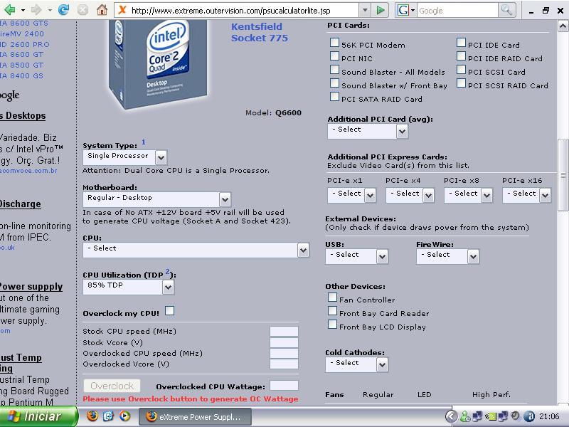

Calculadora de consumo - Extreme Power Supply Calculator Lite?
Gohan GTX
Eu estou com algumas dúvidas de como devo calcular!
Exatamente quais são as guias que devem ser preechidas e/ou em quais situações elas devem ser marcadas?:mellow:
Sei q tem uns campos ai que agente tem que colocar 100% e outras no maximo 30% mas somente para simular uma fonte com 2 anos de duração!
É muito importante sabermos como é feito corretamente esse calculo, pois um ítem desse errado pode trazer uma percepção errada de quatos W's o usuário deve adquirir.
Quem for mais experiente POR GENTILEZA diga como se calcula!

Use o bom senso. Preencha com todos os componentes de seu PC que demandarão energia, inclusive fans de gabinete, dispositivos plugados efetivamente e constantemente na USB, menos teclado e mouse.
Para ter acesso a esse tipo de visão, com as correntes especificadas em cada tensão, você deverá acessar o site pagando pela licença do Software. Não é muito caro e justifica plenamente se você fizer uso continuado dessa ferramento, como eu faço.
Abraço...
Que aula hein?
Parabéns. Eu mesmo acessava esse site e ficava na dúvida quanto algumas opções.
Com sua explicação, não tem como errar.
Um abraço.
Ótima explicação faller. Uma rotina completa para quem precisa utilizar este simulador.Acho até que poderia ser anexada junto com o link desta calculadora estes procedimentos por você descritos, pois ajudaria muita gente a poder fazer o teste por conta própria.Grande abraço.

Additional PCI Card (avg):
Additional PCI Express Cards:
Exclude Video Card(s) from this list.
O Faller disse que era para eu marcar esta opção, mas e esse:''Exclude Video Card(s) from this list.''
Pois eu selecionei o modelo e agora estou incluindo também esse:"Additional PCI Express Cards: q é um claro!
E como ficam os outros: Sound Blaster w/ Front Bay;
External Devices:
(Only check if device draws power from the system)
USB: FireWire:
E as Fans? Será que quando as placas e os processadores são incluídos os seus respectivos fan ou coolers estão incluídos e os fans da fonte?

Uma por vez...
Faça isso. Exclua as placas de vídeo dessa lista, pois elas já foram computadas lá atrás. Isso me parece lógico. Entenda a calculadora como uma integradora de potências... Se lá atrás você já declarou a placa de vídeo, não tem necessidade de declarar novamente. O que o site está lembrando você é de declarar alguma placa extra que você tenha, fincada ai... Me parece que o site está bem claro... se tratam de placas adicionais....
Se você tem, coloca ai. Faça um check box naquelas coisas que você tem e são alimentadas pela fonte. É simples... Uma regra muito simples... Se você nem entender alguma dos elementos alí descritos, é muito provável que você não o tenha. Passe batido...
External Devices:
USB: FireWire:
Somente os declare se eles tomam alimentação do sistema. Um controlador de jogo por exemplo.. É muito fácil de ver que ele toma alimentação de seu sistema (ou seu joystick tem um plug para ligar na tomada??? ). Se você tiver um joystick ligado em uma USB, de modo constante, declare 1 em USB, se tiver 2, declare 2. Se tiver uma câmera de vídeo na USB, se pergunte... Ela está ligada na tomada??? se não, acrescente mais 1 na USB.
Certamente são. Ninguém tabelaria a potência consumida por uma 8800GTX sem o consumo do fan da mesma. Se eu dirigisse uma pergunta a alguém de qual o consumo de uma placa 800GTX e esse alguém me perguntasse.. Com o fan ou sem o fan?.... Eu sairia correndo procurar um hospício para colocar o cara... Os fans de gabinete não. Se eu te disser que tenho um gabinete você poderá deduzir quantos fans tenho... Evidente que não... Então coloque...
O fan da fonte... É comum ter fontes sem fan??? não! então ele está incluído. Mesma coisa com tudo que for "standard", por exemplo o fan do cooler box. Pode um processador ser entendido sem o cooler box dele?? Poderá o mesmo funcionar sem um cooler box dele??.. Você poderia me dizer, sim, com um cooler box alternativo... Essa diferença em corrente é geralmente pequena. Se voce souber que essa diferença é grande pois você colocou um cooler com um fan com motor de "helicóptero", tente compensar colocando a mais um fan de alto rendimento... Veja que fans, mesmo de 12 cm, agregam normalmente de 0,25 a 0,75 Amperes, no máximo... Sua fonte, não raramente demandará uns 20 a 30 Amperes na tensão de 12 Volts.. A ponderação da diferença de um fan do box para um fan de um cooler especial não representará mais do que uns 2% da potência total... Não esquente a cabeça...
Pode confiar nessa calculadora se você for bem coerente e tiver bom senso.
O que não é muito indicado para confiar são aquelas indicações dos fabricantes de placa. Veja o problema deles. Fazer com que sua config não fique com potência a menor. Eles superestimam uma config, pois se eles errarem para mais vai funcionar com certeza, e quem paga a conta da compra da fonte é você. Eles não tem nada a perder. Além do mais eles não tem ideia da sua config. Se eles chutarem um valor médio podem errar, então eles não definem muito bem a que se refere a exigência de potência que eles estão declarando e declaram a mesma superestimada. Veja um exemplo:
Essa placa dai: GF7300GS demanda:
Na tensão de 3,3 Volts : => 1,5 Amperes
Na tensão de 5 Volts => 0 Amperes
Na tensão de 12 Volts => 1,2 Amperes
Esse é o consumo real da placa... Sua potência deve girar em torno de uns 20 Watts.
Abraço...

A demanda da config é de 19A em 12 Volts, correto. Se tua fonte consegue fornecer 26 Amperes de modo combinado em 12 Volts, sobrou... Não é necessário 19 + 19 em cada uma das linhas... Sobrou potência ai para essa config tua...

Na realidade, as especificações oficiais da intel colocam o vcore deste processador em 1,35v, contudo, com 1,25v ele funciona normalmente. Agora vendo a forma como tu calculou, eu não tinha descontado o valor stock de 65w dos 121w, dando a diferença de 56w. Se tu pores ele em 1860-1,325 ele vai te dar 108W e não 121W, mas 108w menos 65W = 43w ! Agora entendi.. Valeu pela luz grande Faller :D
Contudo, ainda peço sua ajuda para que eu consiga compreender porquê essa diferença de 56W gerada pelo o.c. do processador gera um incremento na carga da fonte de apenas 37w, ou seja, fazendo o cálculo em stock, apenas marcando - regular motherborad - c2d e6300 - no o.c. = 65w de vcore, a carga da fonte fica em 84w // Agora, quando tu faz a mesma coisa com o.c. marcado em 2765mhz e vcore em 1.40 = 121w de vcore, a carga da fonte salta para 121w, 121w - 84w = 37w ... :eek: ... o certo não seria um incremento no valor da carga da fonte de 56w do vcore overclocado = 140w na fonte e não 121w? :o
Fallow
Não te esqueças que a potência que aparece na janela aquela de OC representa a TDP. Na média entretanto seu processador não opera com o uso de toda a TDP e sim 85%, como é aconselhado e você deve ter deixado no box % CPU Utilization (% da TDP) Se quiseres que aquela potência apareça use 100% da TDP, que para cálculo não deve ser usado pois é completamente irreal.
Abraço...
