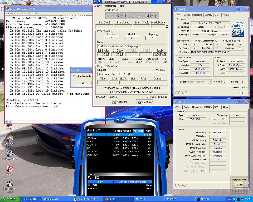

Tb tenho um E6320, comprei a uma semana e uso ele diariamente a 400x7 (ROCK SOLID), a 2.8 o proc VOA, conforme já relatado por alguns colegas aqui do tópico.. :lol:
Para usar FSB 400 aqui eu adiciono 0.21v no NB, mas isso vai de placa para placa. O meu chipset é o nVIDIA 650i. :D Para o processador o limite dele com vCORE parão tb é 2.8Ghz, pelo menos aqui... Se quiser rodar a 3.03 eu coloco o vCORE para 1.41v, e para 3.33 vCORE 1.51v.
Nunca tentei nada acima de 3.33 Ghz, isso a FSB476. Espero q o meu proc não tenha esse FSB WALL, pois seria irado comprar um kit W.C e rodar ele dia-a-dia a 3.33, mais rápido q um X6800. :o
O Steve do LegionHardware comentou q já fez testes com o 650i a FSB 500 (ORTHOS Estável!!!) e q basta um kit W.C e dá pra rodar o E6320 a
3.3Ghz - 3.5Ghz.
