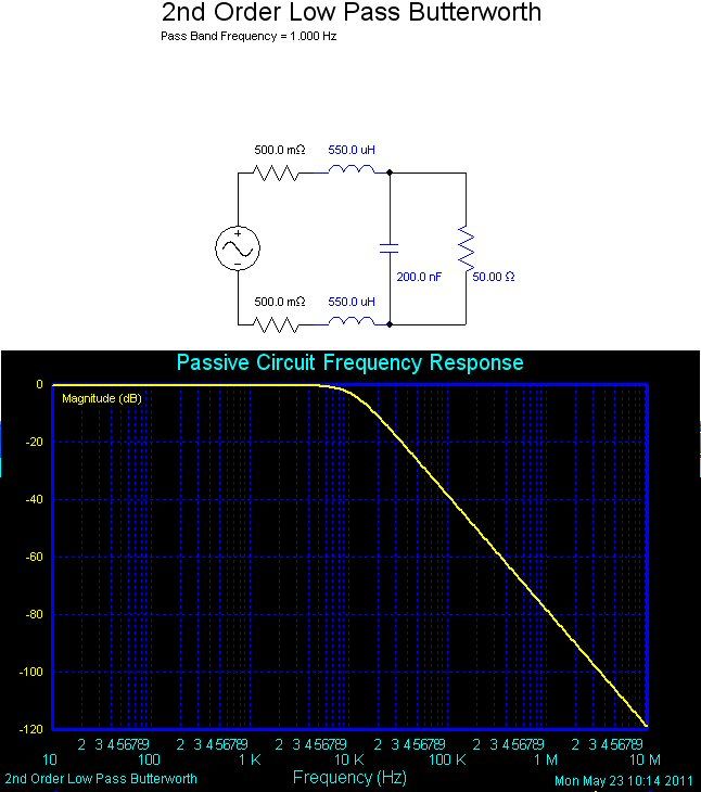

Olá Faller tem como você simula aee no software da filter um filtro com 1 indutor duplo no modo comum de 550uH com Capacitor poliester de 200nF classe X2 de 250V, coloquei tb 2 capacitores de 4,7nF por 2kv classe Y entre F-T e N-T, pois foi um filtro que fiz por so ter esse material no momento! Tem como simula para mim?? Te mais valeu!
Demorou mais apareceu..
Aaee Faller valeu mesmo, pelo que vi o circuito que fiz da pra da uma boa filtrada, pois a atenuação da mesma ficou na media de seus 64db, pode de da uma opinião ja que você conhece e saber ler melhor o grafico! valeu aee mesmo!

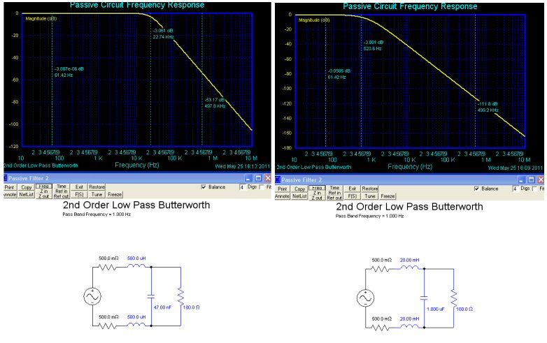

Até vou reponder as duas perguntas com uma só resposta..
Um filtro de linha para atenuar ruídos na faixa de RF de um lado (600kHz para cima) e de outro lado deixar passar a freqência da rede elétrica, de 60 Hz, é extremamente tolerante com os valores..
Capacitores de 47nF a 1 uF x 250VAC e indutores de 500uH a 20 mH são bem vindos
Veja ai, se der para ver:
Com elementos de baixo valor, tanto para capacitor quanto para indutor.
Com valores reduzidos de C e de L
C= 47nF
L=500uH
Atenuação em 60 Hz = 0,0000068 dB
Frequência de corte (atenuação de 3 dB) = 22,74 kHz
Atenuação em 500kHz = 53dB
Com valores elevados de C e de L
C= 1uF (21 vezes maior que o anterior)
L= 20mH (40 vezes maior que o anterior)
Atenuação em 60 Hz = 0,05 dB
Frequência de corte (atenuação de 3 dB) = 523 Hz
Atenuação em 500kHz = 112dB
Os pontos de extremo..
De um lado, com altos valores de C e L, que poderiam prejudicar a tensão AC de entrada, a atenuação de 0,05db em 60 Hz significa uma perda da ordem de 0,7 Volts em 127 Volts, ou seja nada...
De outro lado, com baixos valores de C e L, que poderiam não atenuar suficientemente o sinal interferente de alta frequência , a atenuação de 53dB em 500 kHz significa que algum sinal interferente vai estar com sua tensão cerca de 450 vezes menor na saída do filtro se comparada com o valor que se apresentou na entrada.. Ou seja, muito bom, maior nem necessita..
Use os valores que tens e não te preocupes com associações. Não é necessário

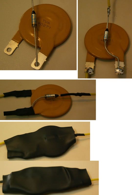

Aham foi dai q tirei esse modelo ainda queria saber q fio ali é esse http://imageshack.us/photo/my-images/847/principalxq.jpg/
grata pela att.
Cara Lisandra...
Esse varistor ai está em série com um fusível térmico cuja função é protreção do mesmo. Veja ai ambos antes de se colocar o termocontrátil:
Esse conjunto deve ser ligado entre fase e neutro, independentemente de polaridade. Qualquer dos fios amarelos pode ir no fase ou no neutro.
Ai no caso ele está ligado ao fase..
