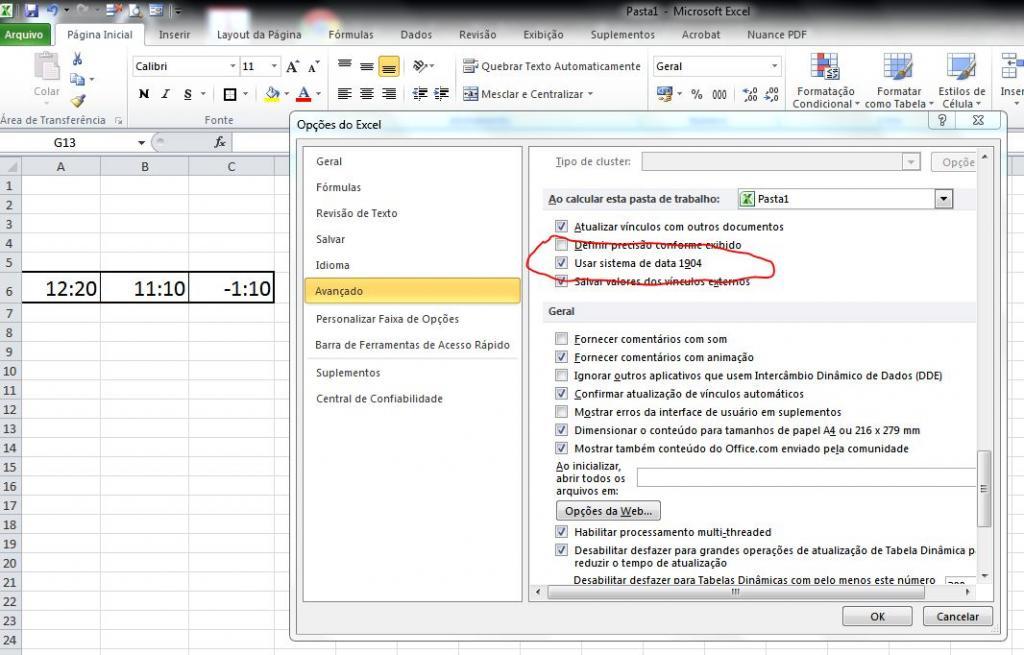

Boa tarde.
Existe um jeito simples de resolver o problema. Para que o excel exiba horas negativas de algum calculo(por exemplo 10:00h - 12:00h = -02:00h) no Office até o 2003 basta ir em FERRAMENTAS\OPÇÕES e na guia CALCULO marcar a opção SISTEMA DE DATA 1904. Dessa forma o excel vai retornar tambem as horas quando negativas. A partir do Office 2007 essa opção esta em Botão Microsoft Office\Opções do Excel\Avançadas e depois clique para selecionar a caixa de seleção usar 1904.
ba! valeu!!
demorei um pouco para achar no 2010, mas tá lá! é um checkbox... achei que fosse uma lista aí fiquei andando em círculos hahaha

Configuração no Excel 2010 para hora negativa: Arquivo, Opções, Avançado.
Veja na imagem em anexo.
Bom dia Darth GTB
Mas eu aviso o seguinte, o Excel mesmo no sistema de horas 1904 só aceita horas negativas em fórmulas. você não vai conseguir fazer cálculos digitando a hora negatica nas células.
