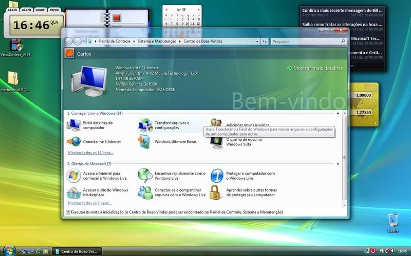

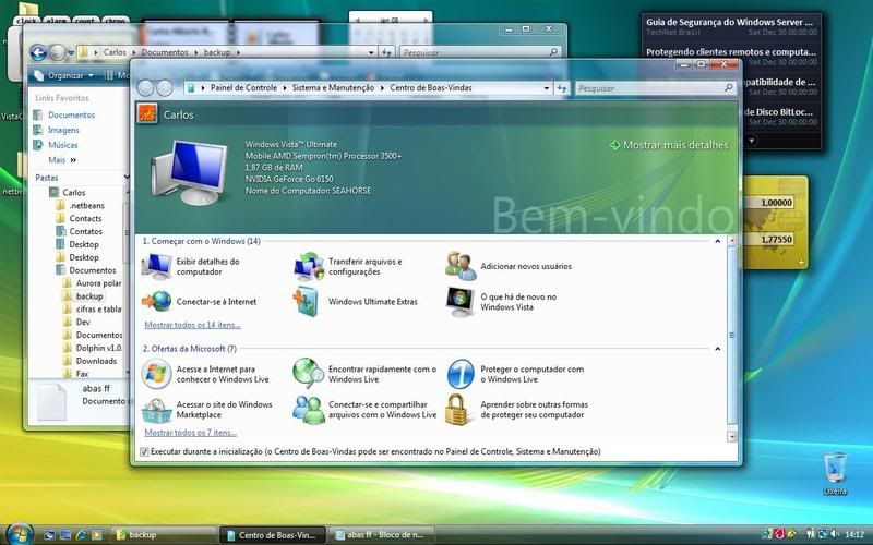

Tela de boas vindas do Vista com o Sempron e 2GB de RAM:

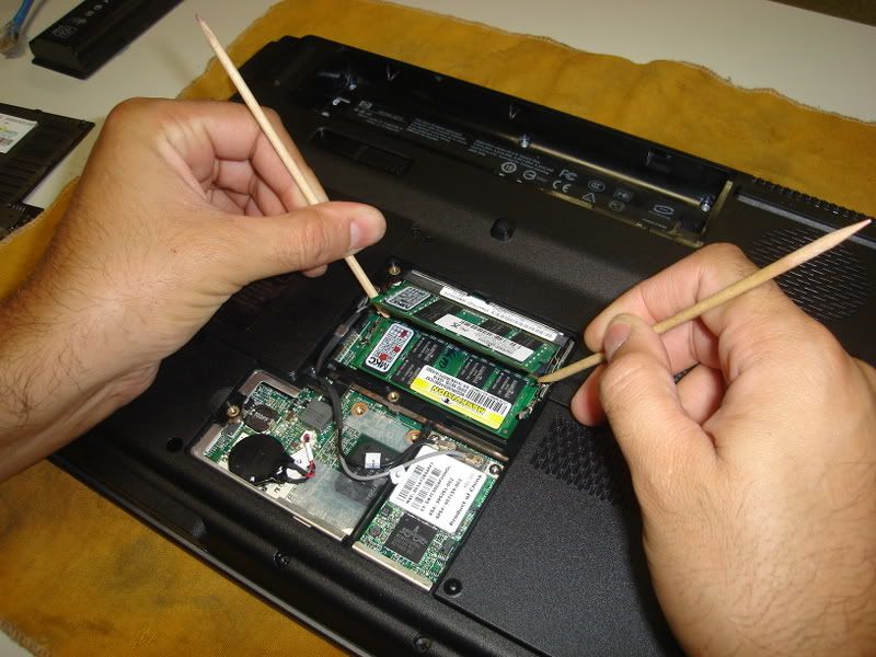

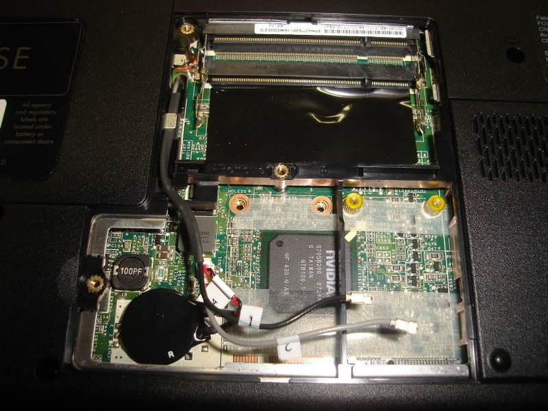

Sem a tampa do compartimento de memóra:
Retirando as memórias:

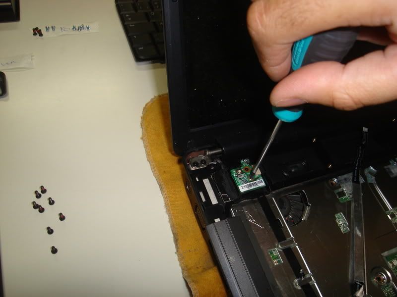

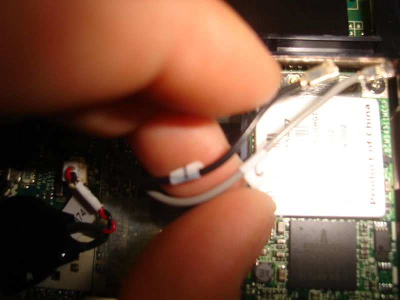

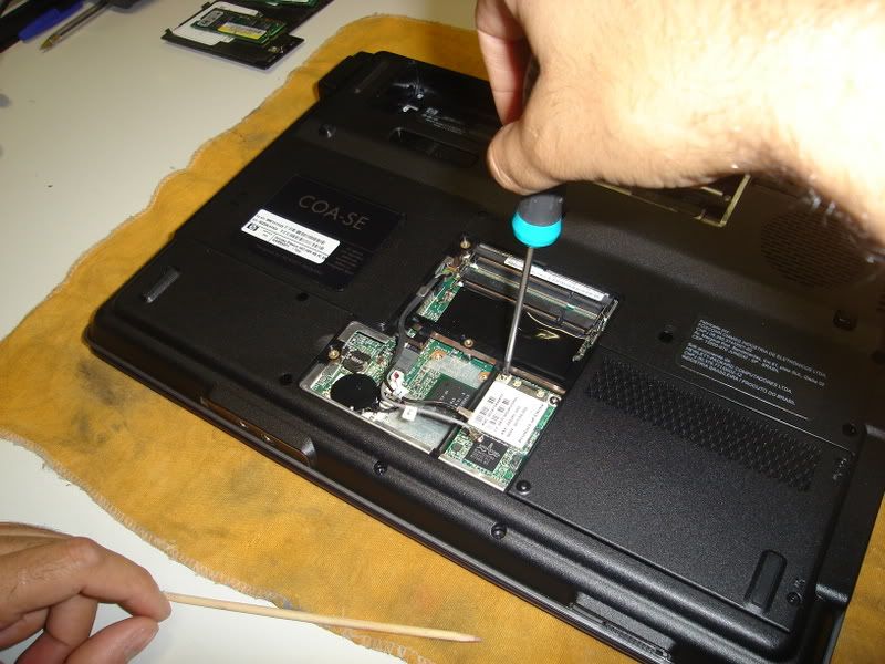

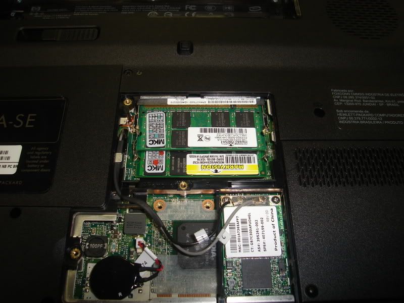

Aqui eu estou soltando as antenas da placa wireless:

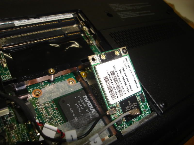

A placa é presa por dois parafusos, basta retirá-los:
Ao retirar os parafusos, a placa quase que sai sozinha. Como ela já é PCI-Express, futuramente pretendo trocá-la por uma 802.11n:
Memórias e placa wireless retiradas:

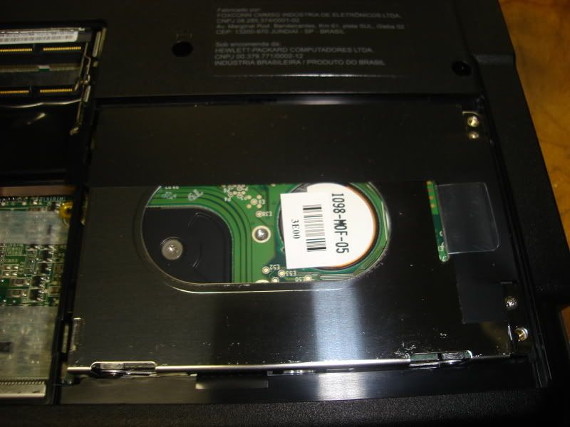

Retirando o HD.
Basta abrir a tampa, retirar os dois parafusos bem pequenos e puxar o HD pela alça de plástico.
HD removido:

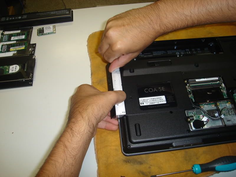

Drive de CD/DVD.
Basta soltar o único parafuso que prende o drive.
Depois basta puxar o drive. Enfie as unhas mesmo pra puxá-lo.

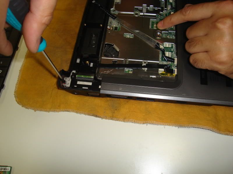

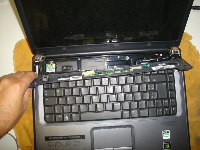

Tampa aonde ficam os botões de ligar e controle de volume.
Essa tampa é bem chata de tirar. Cuidado para não quebrar nada.

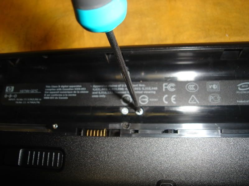

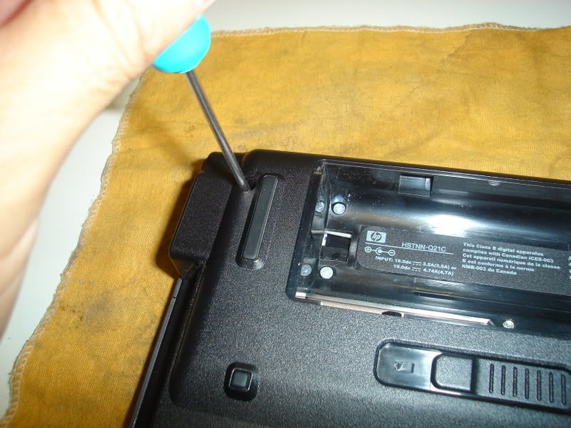

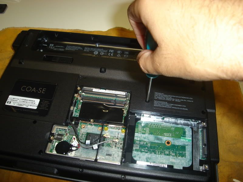

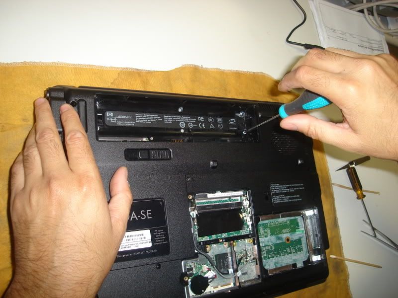

Basta virar o note e tirar os parafusos que ficam dentro do compartimento da bateria e dois que ficam na lateral do notebook:
Tirando os parafusos da lateral:
Retire a tampa com cuidado para não danificar nada, principalemente o cabo que é bem frágil:
Com cuidado deve-se remover o cabo da tampa:

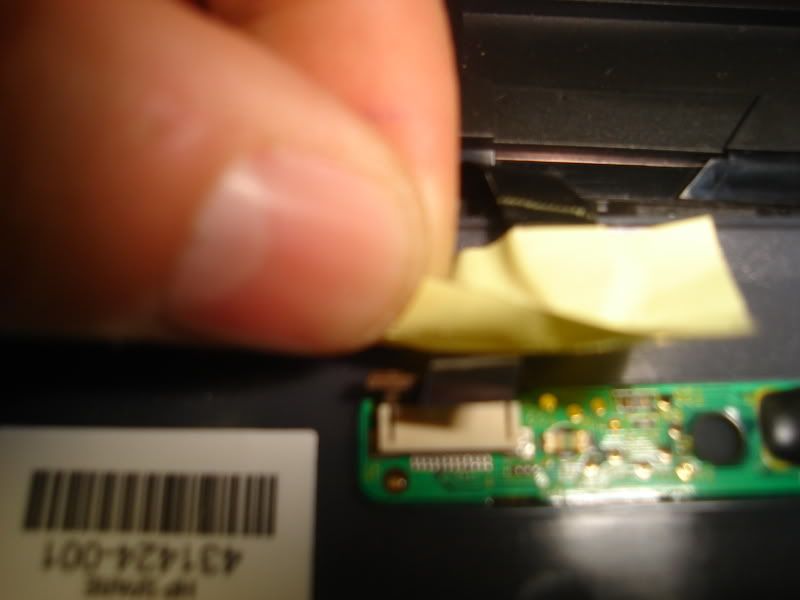

Removendo o botão de ligar. Esse é bem simples. :
Só tomar cuidado com os cabos, que sempre são delicados:

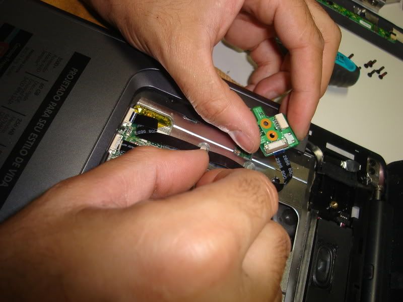

Retirando o outro cabo:

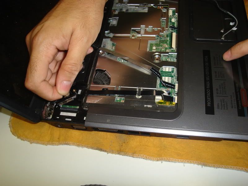

Retirando a tela.
Eu pensei que a tela seria difícil, mas foi uma das partes mais fáceis.

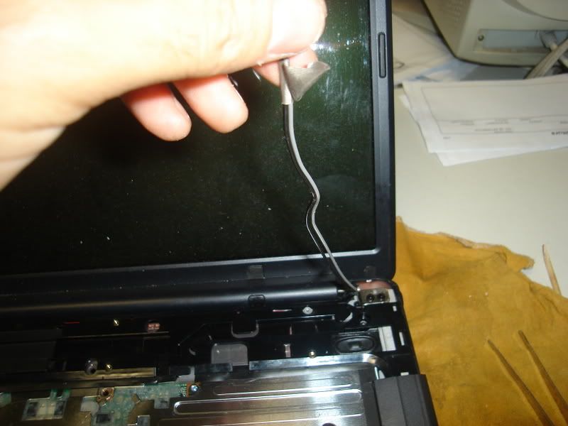

Basta soltar o cabo das antenas wireless e passar pelo pequeno buraco que tem.
Cabo da antena já tirado:
Primeiramente deve-se soltar o cabo do LCD:
Agora remove-se os quatro parafusos que prendem a tela:
Pronto. A tela já foi removida:

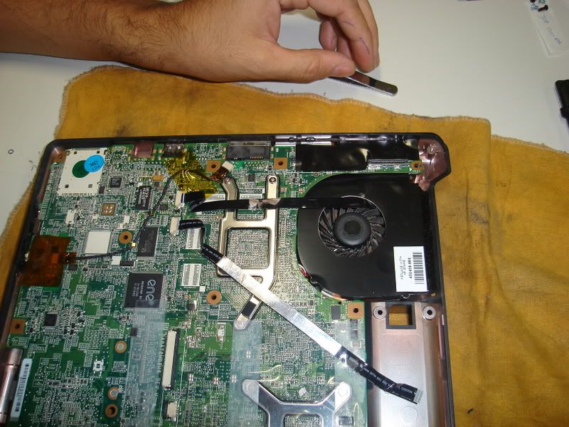

Removendo a tampa superior:
Basta retirar os parafusos que a prendem:
Tem uns parafusos dentro da tampa de metal:

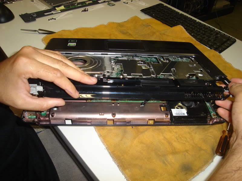

Agora é só remover a tampa com as mãos, sem forçar:
"Notebook" sem a tampa superior:
Outra foto:

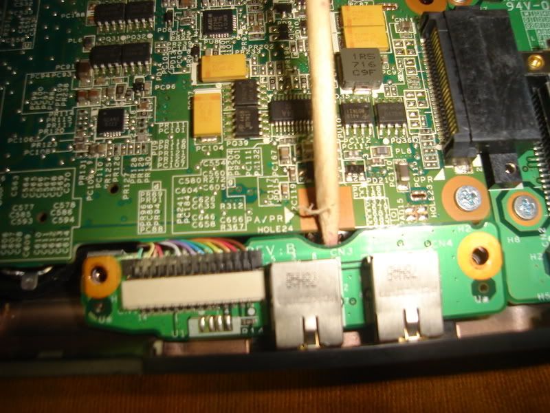

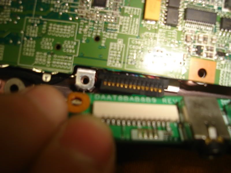

Primeiro deve-se retirar o conector de energia e USB:
Deve-se soltar o cabo:

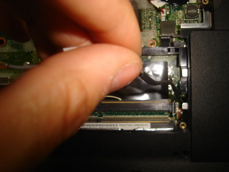

Agora retira-se os conectores de fone e microfone:

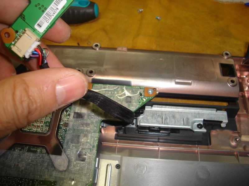

Basta levantar a plaquinha:
E soltar o cabo com bastante cuidado:

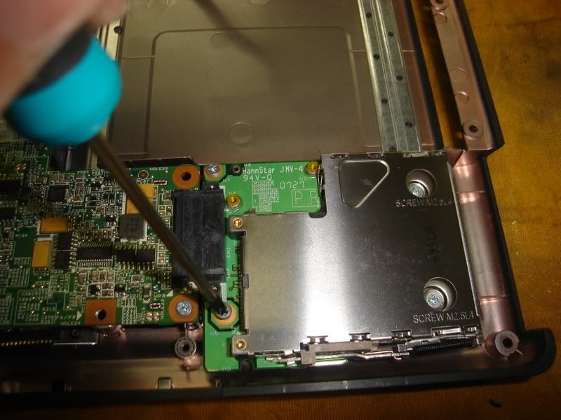

Antes de poder tirar a placa mãe, deve-se ainda retirar o slot express card. Ele é preso por quatro parafusos. Depois de tirar os parafusos, basta puxar o slot:

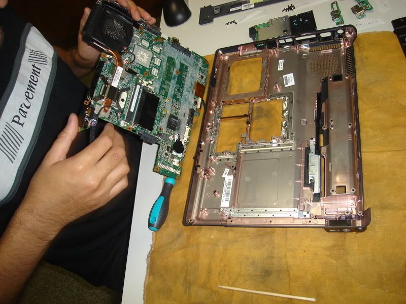

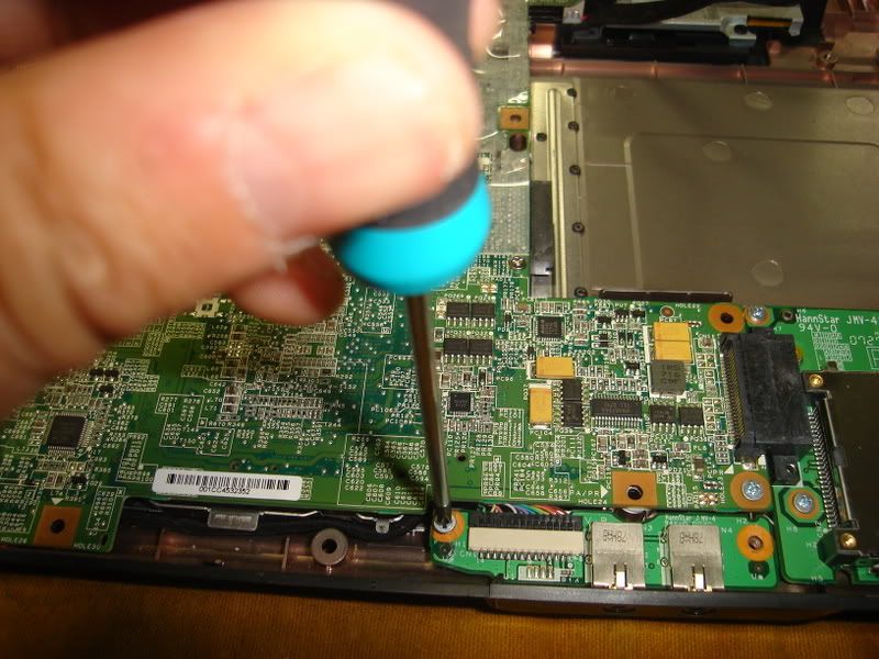

Por fim, vou tirar a placa mãe. Basta tirar os dois últimos parafusos que ainda a prendem:

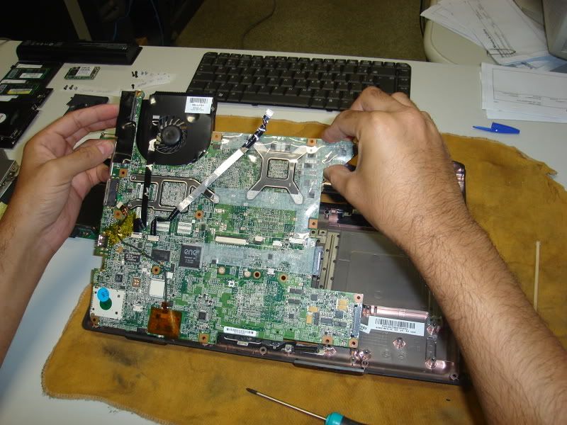

Retirando a placa mãe:
Tirei a placa:

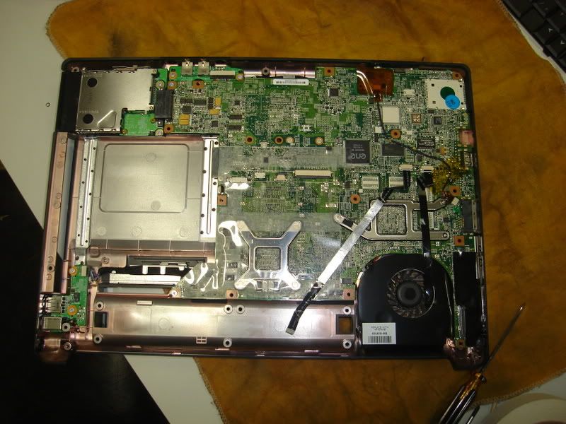

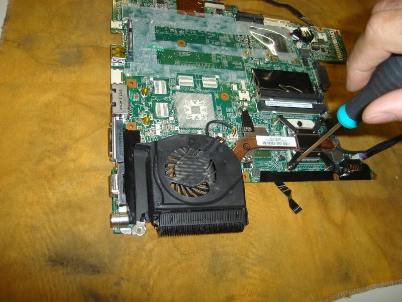

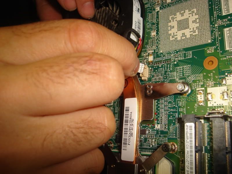

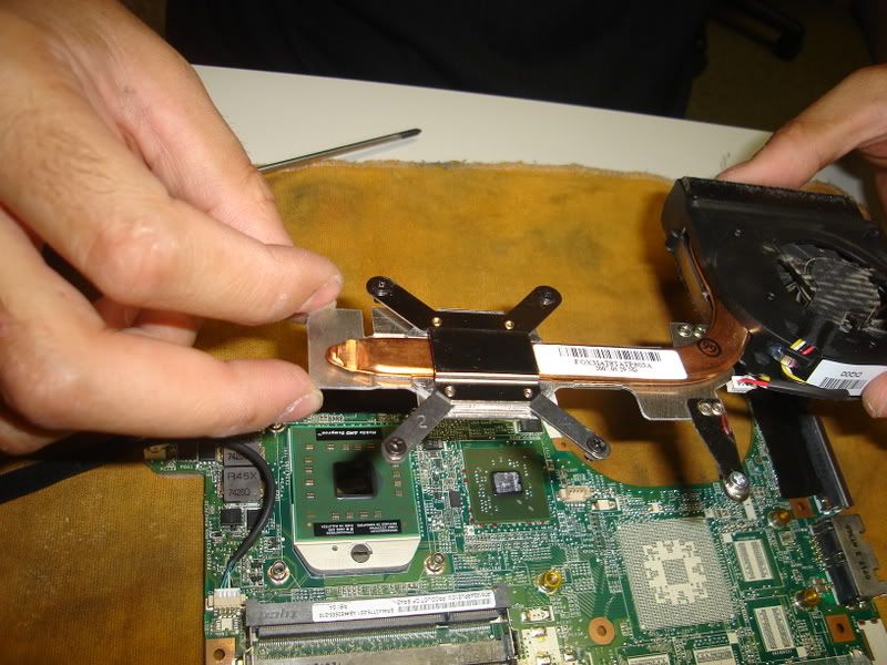

Ainda falta tirar o cooler pra poder trocar o processador. Sua retirada não tem segredo (principalmente, se você já chegou até aqui :) ) Basta retirar os parafusos:
Não esquecer de soltar o cabo de eneregia do cooler:
Cooler retirado:
Olha a placa mãe do note "pelada":

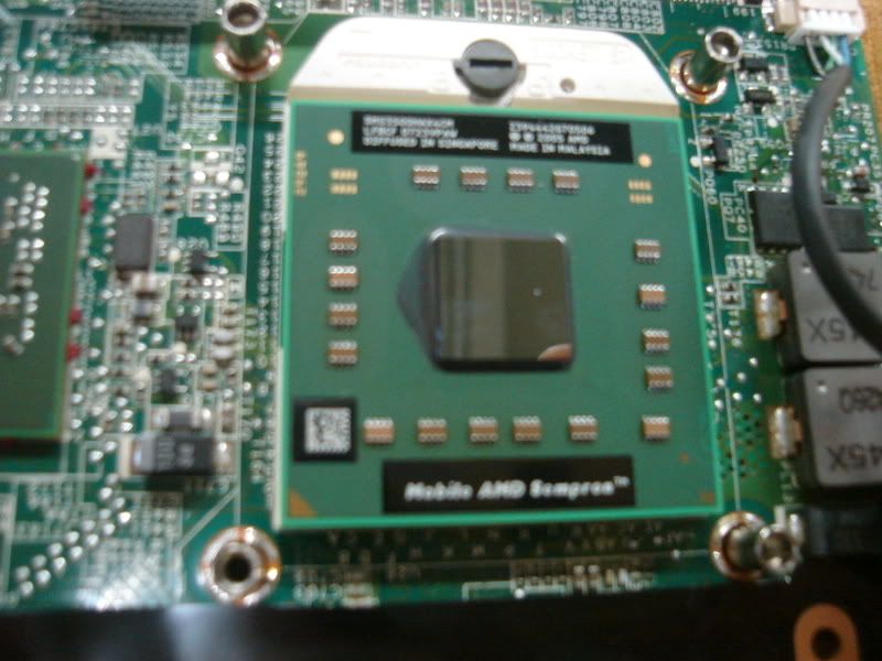

Olha o Sempronzim aí:
Continua...
Continuando...
Trocando o processador:

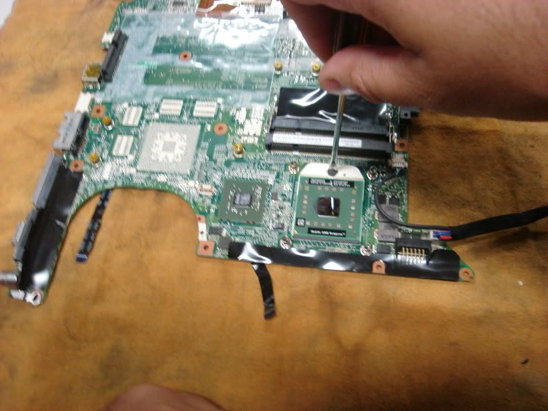

Tirar o processador não tem mistério.
Basta usar uma chave de fenda pra destravá-lo do soquete:

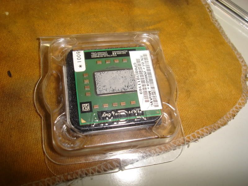

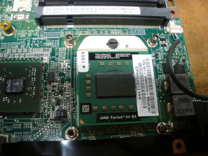

O Turion X2 que eu comprei no ML:
Os dois processadores lado a lado. Interessante é que a área do die do X2 é visualmente o dobro do outro:
O Turion já instalado. Não esquecer de travá-lo novamente no soquete, usando uma chave de fenda:

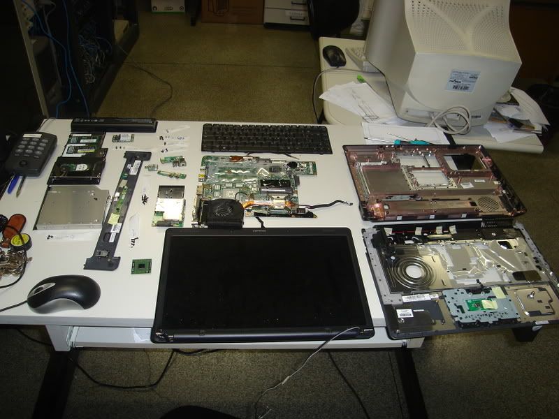

Essa última foto é só pra mostar o note todo desmontado:

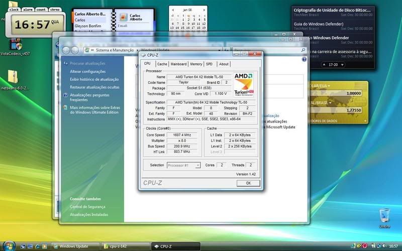

Por fim, a tela de boas vindas do Vista com o processador novo instalado:
E de brinde, uma tela do cpu-z:

O Windows reconheceu de primeira? Ou precisou de alguma configuração? O note não apresentou nenhum tipo de erro?
Funcionou normalmente sem nenhuma configuração adicional.
Não, o note não apresentou nenhum erro. Eu tenho esse note há uns 3 meses e nunca travou nenhuma vez nem nunca deu telas azuis ou coisas do tipo. :)

Estou pensando seriamente em fazer o upgrade e gostaria de saber se para soltar os cabos é necessario soltar alguma trava ou eles são simplesmente encaixados ?
Tenho experiencia em desmontar e montar as coisas, mas nunca fui tão alem. será que é garantido ? :D
Abraços
Putz, magnifico esse tutorial. Parabens.
você seguiu o manual de servico?
Mas, eu nao me atrevo a fazer isso no meu, se bem q, talvez eu montasse o segundo note com as pecas que sobrassem... hehehe
Abraços
Todos os cabos tem uma pequena trava. Basta puxar a trava pra soltar o cabo.
