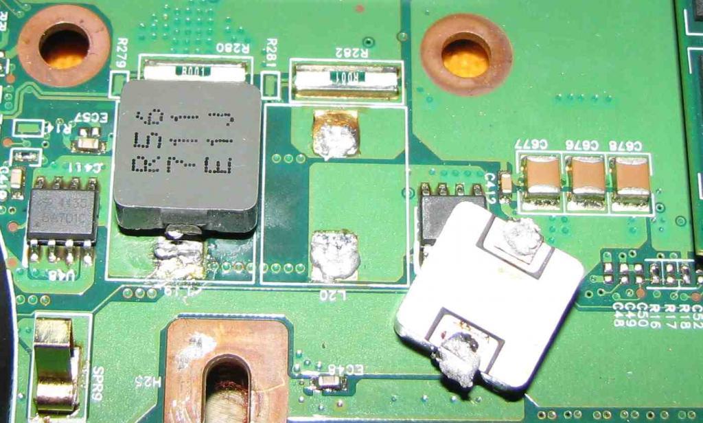

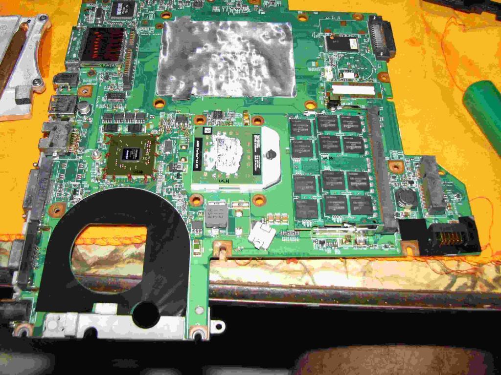

Olá
Recentemente meu Notebook HP DV2000 apresentou problema. Ele não ligava e ficava com os leds sempre acesos conforme vem ocorrendo com esta linha de Notebooks. Depois de verificar que o mesmo não teria jeito resolvir abri-lo e repará-lo. Descobri então que o problema principal deste Note é a temperatura de operação. Ele esquenta tanto que no verão do Brasil os componentes, inclusive o BGA de vídeo, ficam com as soldas derretida e ai então ocorrem muitos problemas.
Este defeito pode ser facilmente resolvido por um bom aquecedor no lugar certo.
No meu caso é possivel ver na foto que os componentes simplesmente se soltaram causando o defeito.
Vejam as soldas derretidas. Simplesmente estes componentes que ficam abaixo do dissipador se soltaram e cortaram a alimentação da CPU. Veja a placa mãe abaixo.
Simplesmente resoldei-os e tudo voltou a funcionar novamente.
O outro defeito que estava ocorrendo é que o ele somente ligava na segunda tentativa. Este problema só foi resolvido quando decidi colocar a placa inteira em um forno (Walita )com temperatura de 150 graus por apenas 2 a 3 minutos. Logicamente retirei o chip da CPU e os adesivos da placa. Após esta injeção de calor parece que houve uma soldagem geral e o problema sumiu.
Já estou usando este Note sem problemas a meses mas sempre me preocupando com temperatura de uso.
É isso ai. Espero que seja util esta dica !!!
Boa sorte a todos.
Olá
[ATTACH]65322[/ATTACH]
[ATTACH]65324[/ATTACH]
Boa sorte a todos.
o que são essas "marcas" na sua bga?
Olá
As marcas no BGA são lacres para fixar o BGA no lugar não deixando ele
se mover com o aquecimento. Acredito que o fabricante o colocou para garantir o funcionamento do vídeo mesmo em altas temperatura. Este lacre não derreteu com o meu aquecimento no forno portanto ele deve
resistir a alta temperatura. Tentei derrete-lo com um soprador mas consegui que ele ficasse somente um pouco queimado. Parece ser muito bom.

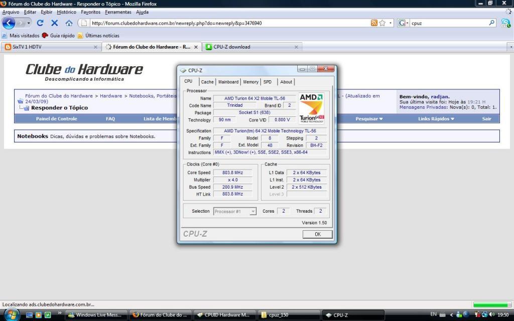

Prezado colega...
para verificar a tecnologia de fabricação empregada no seu processador, utilize o CPUz... programinha freeware que você encontra até no Baixaki...
Devo lembrar que os AMD Mobile Turion 64 X2 existem em 90nm e 65nm...
Se ele for 65nm, aceitará memórias DDR2 até 800MHz
Se ele for 90nm, aceitará memórias DDR2 até 667MHz
mas em ambos os casos, se a placa-mãe do notebook estiver equipada com os chips GeForce Go 6150 ou 7150M... pode por 4GB de memória tranquilamente...
Com o Chip nVidia GeForce Go6150... a HP utiliza a mesma placa-mãe em toda a série HP Pavilion DV60xx, DV61xx, DV62xx e DV63xx e também utiliza a mesma placa-mãe em todos os Compaq V6xxx...
Na época em que foram lançados esses sistemas, não era comum utilizar mais de 2GB de Ram, não era comum sistemas 64Bits e não era comum encontrar pentes de 2GB de Ram para notebook... então para evitar problemas com usuários que instalassem 4GB em sistemas 32Bits (SO's 32Bits não gerenciam mais de 4GB) a HP se precaveu afirmando que os notes só aceitavam até 2GB...
Prezado colega...

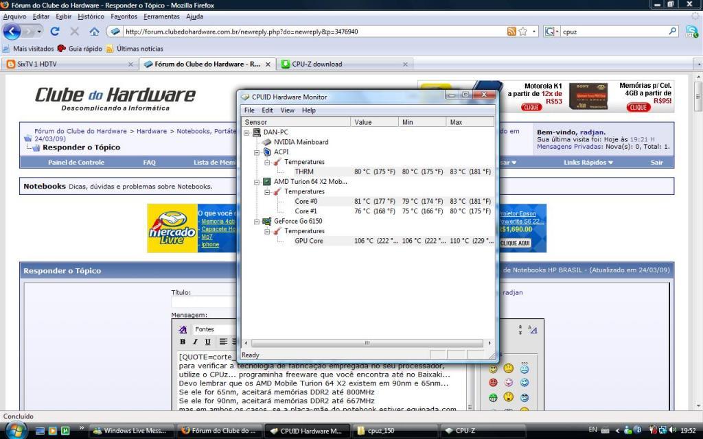

corte,
Valeu pelo auxílio cara, tem sido de grande valia para mim.
Uma pena,. vou ter que me conformar com o de 667 MHz :(
Mas o que me preocupa atualmente é isso aqui cara. Meu chipset tá, literalmente, uma grelha!
E o pior, não ouço a ventoinha trabalhar! Considero que se ela tivesse ativa a temperatura estaria um tanto quanto mais controlada!
Alguém sabe como me ajudar? :(
corte,
[ATTACH]65457[/ATTACH]
[ATTACH]65458[/ATTACH]

*** 1 é o da minha assinatura, um pouco mais recente, adquiri em Maio de 2008 e já fiz uns upgrades nele... he he he...
note que ele possui um Turion X2 TL-64 (2 x 2.2GHz) de 65nm com TDP de 35W e mantém a temperatura na maior parte do tempo entre os 40 e 45° C... já o chipset 7150M fica na casa entre os 50 e 55° C... quando eu jogo ou rodo algum aplicativo mais pesado ele sobe até uns 68° C... nunca passou disso...
*** Outro é um Pavilion DV6120BR que veio originalmente com Sempron 3400+ e fiz upgrade para Turion X2 TL-56 (2 x 1.8GHz) de 90nm com TDP de 35W que mantém a temperatura na maior parte do tempo entre 45 e 50° C... já o chipset Go6150 fica na casa entre 60 e 65º C... quando eu jogo ou rodo algum aplicativo mais pesado, ele sobe para uns 85° C... já passou disso 1 vez (chegou à 90° C), mas tava um dia muito quente aqui (moro em S.J. Rio Preto - a cidade infernal, 40° na sombra) e eu havia utilizado o note intensivamente durante horas...
RESUMO:
DV6120BR - Turion X2 TL56 1.8 90nm - GeForce 6150 - 4GB 667 - HD160GB 7200RPM SATA 150MB/s
Processador: 45~50° C
GeForce 6150: 60~65° C até 85~90° C
DV6750BR - Turion X2 TL64 2.2 65nm - GeForce 7150 - 4GB 800 - HD160GB 5400RPM SATA 300MB/s
Processador TX2: 40~45° C
GeForce 7150: 50~55° C até 68° C
Nota: Pode perceber que o processador de 65nm é mais "fresco" que o de 90nm e o vídeo GeForce Go 6150 é bem mais "esquentadinho" que o 7150M, porém meu note nunca alcançou as temperaturas informadas por você...
Nota 2: Meu note DV6120BR faz parte da lista negra da HP de notes com problema de BGA (superaquecimento); tanto que já até chegou a "fritar" uma placa-mãe (chegou a uns 100° C aproximadamente) e queimou o WiFi 3 vezes e mandei para a HP trocar a placa-mãe nas 3 vezes... ainda assim queimou o WiFi pela 4ª vez, aí desisti de arrumar... mas funciona perfeitamente até hoje...
Nota 3: Agora vou ser honesto... muita gente "desce o PAU" na HP, mas comigo sempre fui bem atendido e procuraram solucionar sempre da melhor maneira todos os problemas... não posso reclamar... a HP só dá problema pra quem gosta de fazer "Bafão"...
Olá
Boa sorte a todos.
