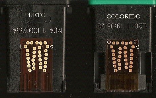

1. tampe com fita crepe o pino 1 dos cartuchos HP 74 e 75 (vide foto anexa) coloque-os na impressora, feche a porta e espere parar;
2. retire os cartuchos e agora tampe o pino 2, coloque novamente na impressora, feche a porta e espere parar, pode ser que apareça mensagem de cartucho danificado no display, ignore;
3. retire os cartuchos da impressora e destempe os pinos, recoloque os cartuchos, está resetado.
(para mim, deu certo, espero que funcione para você)

Aminha impressora é uma C4480 mas usar esses mesmos cartuchos 74 e 75, fiz esse procedimento, mas por infelidadepara mim não deu certo.
Será que alguem não tem um outro procedimento para resertar esse dois cartuchos........obrigado Elkalil...valeu mesmo!!!
mano aqui eu nau consegui! sera q você poderia fazer um passo-a-passo detalhado! minha impressora C4480
