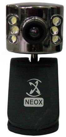

Tenho uma webcam neox mais perdi o driver dela! Preciso do driver USBBPCCAMPLUS! Se alguem souber me avise! até mais
Usem o programa usbview e coloque a informação equivalente.:
http://www.ftdichip.com/Resources/Utilities/usbview.zip
Tem de ligara câmara antes de correr o programa.
