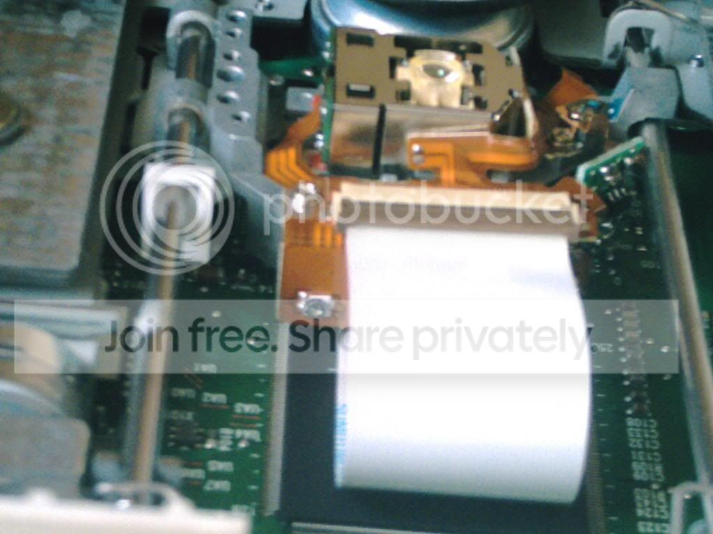

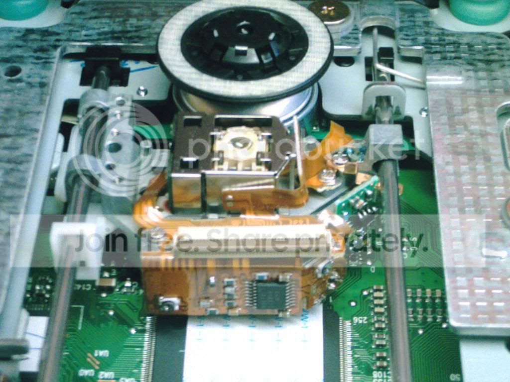

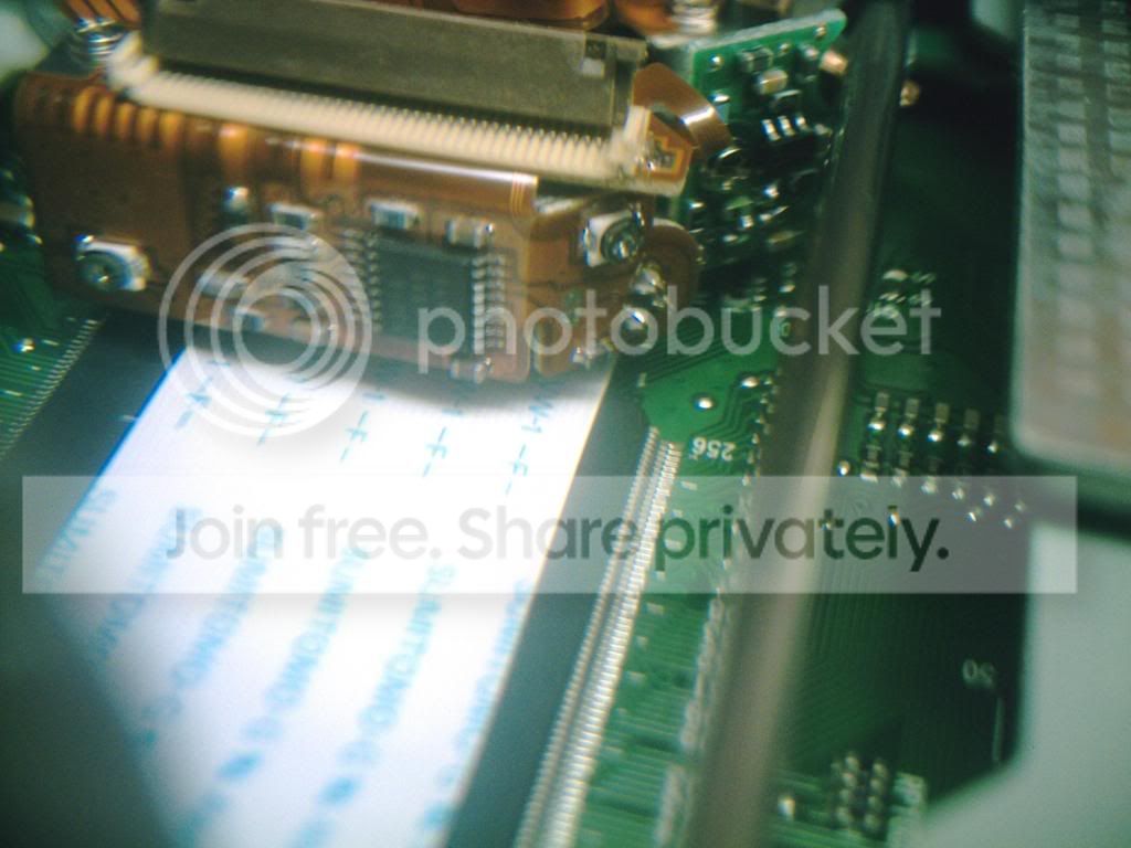

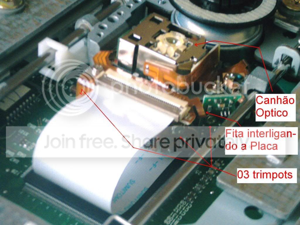

Sou novo na area, portanto se coloquei errado me desculpe. Seu tutorial é excelente, e ajuda muito, bem tenho uma maquina da ITAUTECK com um combo SONY CRX320E que ficou parada um tempo e agora quando coloco um Cd ou DVD ele faz td o procedimento de reconhecimento mas não aparece os arquivo na janela aberta. Já limpei o canhão optico com alcool isopropilico, pois poderia ser sujeira, e nada, ai resolvi calibrar os trimpots. Para minha supresa existem 03. Tem um do lado esquerdo do cabo flet, outro do lado direito do mesmo cabo, e outro um pouco mais para a direita numa placa verde. Minha duvida é em qual deles mexer. Alguem sabe dizer qual, ou se tem algum tutorial sobre este aparelho. Agradeço se alguem responder.
Ola, Vinyborges.
Olá amigo!
Seja bem vindo... ;)
Quanto ao seu problema, você pode tirar algumas fotos e postar aqui? Seria de grande ajuda. Olha só, os trimpots que você deve regular são os que ficam mais proximos da lente, normalmente são 2 ou apenas 1, mas tres eu nunca vi. Provavelmente o terceiro deve estar mais distante da lente, então tente regular os outros dois. Não se esqueça de girar apenas um pouco os trimpots, tentando pra um lado e depois para o outro. Não há outra forma de regulá-los se não testando, então tenha paciência! Esse seu problema eu ja tive... Pelo tempo que o gravador ficou parado ele acaba desregulando o feixe do laser, regular o trimpot muito possivelmente resolverá seu problema!

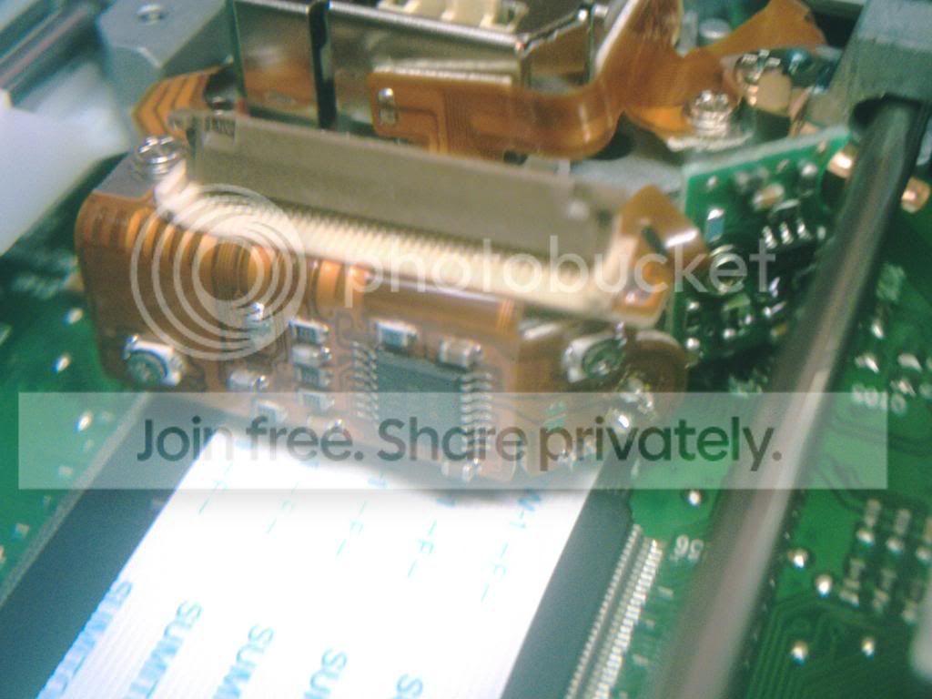

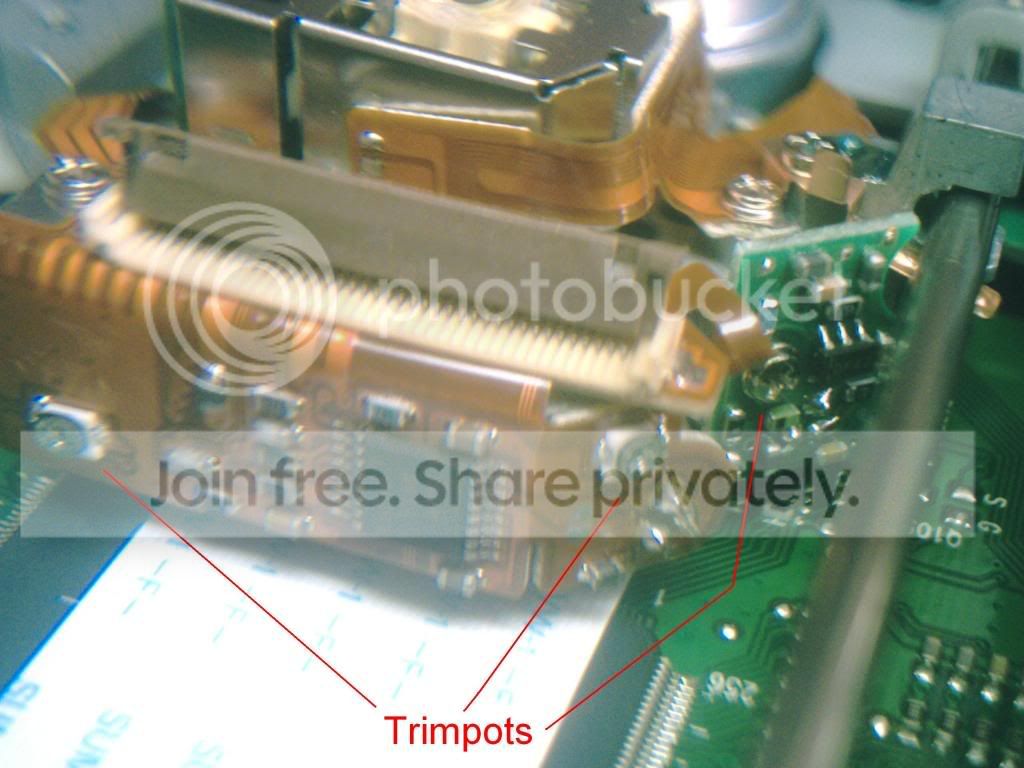

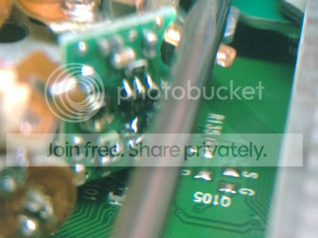

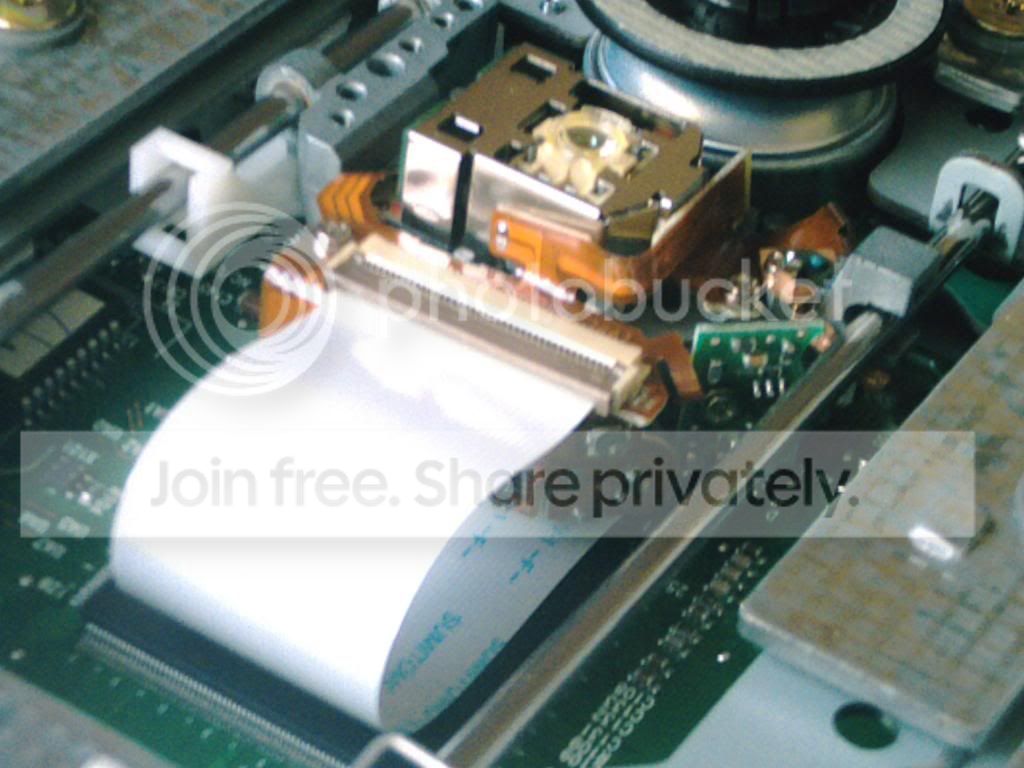

Ola, Vinyborges.
Obrigado pelas instruções, estou apreendendo muito com você.
Abaixo estão as fotos com as indicações dos pontos.
Desculpe se são muitas fotos , mas assim da para entender melhor. Por enquanto OBRIGADO

Ola Vinyborges.
Pelas fotos de meu ultimo post, tem como você me dizer em qual, ou em quais trimpots eu posso mexer?
Obrigado.
Amigo...
Os dois trimpots são os que estão em cima da placa laranja. Tente girá-los pouco a pouco pra a esquerda e vá testando o seu gravador, se nada mudar ou ficar pior, tente girá-los para a direita. Infelizmente este é o único jeito de resolver problemas nos trimpots, ir girando e testando, pouco a pouco...
