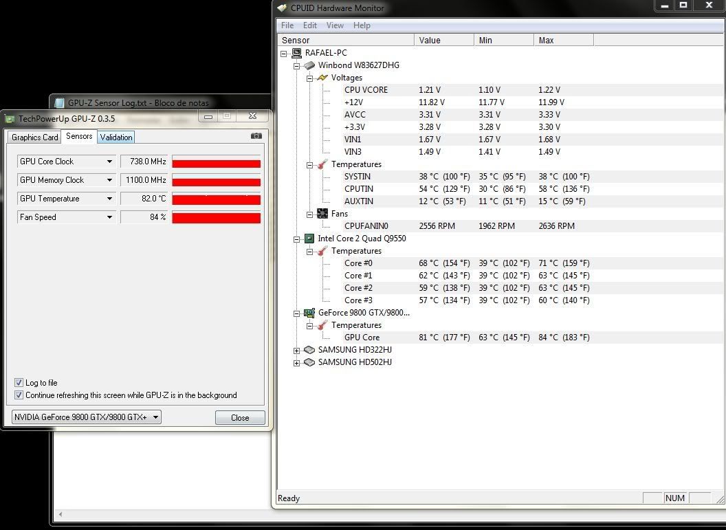

pois é cara, ela está ligada direto na tomada, moro em floripa, aqui nao esta calor ultimamente, ta chovendo bastante e a temp ambiente esta entre 17C e 20C.
Aqui as tomadas sao 220, logo minha fonte está em 220 e está ligada direto na tomada pois nao tenho estabilizador ainda.
A placa tem apenas 1 entrada para a fonte, isso eu achei estranho pois ja vi modelos que tem 2 entradas de 6 pinos para a fonte.

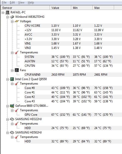

Nao jogo muito nao cara, jogo no maximo 2 horas por dia, isso que é o pior, fiz um monitoramento enquanto jogava Batman e Resident Evil 5, deem uma olhadinha.
No RE5 a placa chega a 83C =/
o que vocês acham? pode ser defeito de fabricação mesmo ?
segue ai as imgns
não é defeito não! releia umas paginas antes destas, a solução estará ali! e chamasse Rivatuner! resolvera isto e é bem fácil ainda!!
