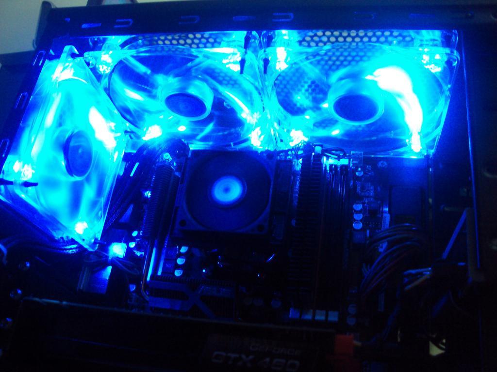

Oubeur, o espaço que você se refere é devido ao Cooler do processador? Por acaso os fans estão esbarrando no Cooler?
Pelas imagens que postou, parece que os slots de memória também estão atrapalhando, correto?
No meu caso, talvez com um fan menor eu conseguiria resolver meu problema (não como eu queria (_( mas...).
os fans estão pegando no slot p4 e no slot de memoria :(
eu acho que isso foi um erro grave de projeto, pois pelo que estou vendo, terei que colocar os fans do lado de fora do gabinete nos 2 casos :wacko:

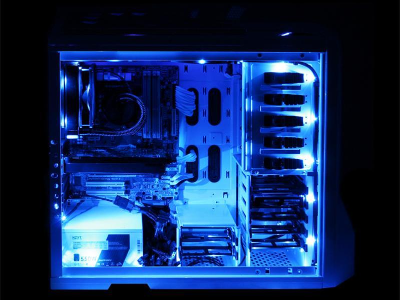

Bem, eu explico melhor: Eu gosto de leds! :P Mas nesse caso em especial, eu não faria questão. Quando eu disse que iria desligar os outros 3 leds do meu cooler defeituoso, é só pra não ficar com o defeito à mostra, ou simplesmente iria reaproveitar esse fan num local não visível do gabinete, no caso, na parte frontal.
Não sei se você conhece mas, minha intenção futuramente seria adquirir um daqueles cabos com LEDs da NZXT. No site mostra alguns detalhes. Achei o máximo. Com um desses, eu não precisaria de LEDs em fans! ^_^ Dê uma olhada abaixo. Mais detalhes no site:
http://www.nzxt.com/new/products/case_accessories/sleeved_led_kit_-_blue

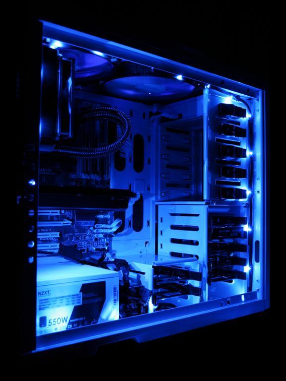

jeffren, esses cabos com leds da NZXT são demais, mesmo!!!
Eles já estão sendo vendidos na Newegg por US$ 12. Lá tem o azul e o vermelho.

Bem gente,
os produtos que adquiri na Just Shop chegaram ontem e já estão instalados. Segui a recomendação do juanmarkus777. ^_^
Pela iluminação gerada pelos leds dos fans, nem se faz necessário a utilização dos Cabos de leds da NZXT (ao menos por enquanto). O resultado ficou bacana:
:D jeffren, ficou show esses fans CM R4 140mm com o Akasa AK 120mm. Tudo azul, mesmo!
A iluminação ficou super bacana, isso sem dizer a ventilação, que deve estar muito boa.
