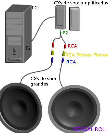

Pessoal, tenho isso em casa:
Mas não funciona muito bem porque a caixa de som amplificada tem um zunido que incomoda, então eu gostaria de fazer algo que não fosse tão "gambiarra" assim.
Só que não quero investir muito nisso.
Se for possível ligar 2 caixas menores mas de qualidade junto com as grandes para equilibrar um pouco os agudos e graves seria ótimo. Só lembrando que eu não quero nada mais que stereo, no máximo 2.1.
Alguém ajuda?
Obrigado.
OBS: As caixas grandes estão numa proporção razoável na imagem :D... elas tem uns 30cm de diâmetro.

Você está ligando as caixas grandes direto na saída de fone de ouvido das caixinhas amplificadas? Acho que você consegue um rendimento melhor se você abrir as caixinhas amplificadas, arrancar os alto-falantes originais e ligar estes grandes diretamente no lugar onde estavam os originais. (imagino que a saída de fone de ouvido das caixinhas não tem a mesma capacidade de corrente que o circuito que alimenta os falantezinhos)
Para ligar os alto-falantes, a solução decente mais barata é usar um amplificador dedicado (que você pode comprar pronto) ou um amplificador de carro, que você pode ligar em alguma fonte de 12v com grande capacidade de corrente (algumas fontes de computador, por exemplo, são capazes de aguentar esta tarefa). Mas não recomendo que você ligue na mesma fonte que está alimentando todo o seu computador.
