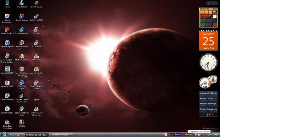

A temp do processador está certa sim, os núcleos sempre são mais quentes que o conjunto.
Esse fim de semana vou dar uma geral no pc e posto os resultados... rezo pra que melhore, senão deixa torrar kkkk.
Abraço.

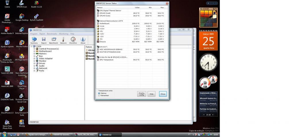

Acho que pode ser o Everest, verifica outros programas que analisam a temperatura também para tirar a prova. O HWInfo é um.
Sei lá heim???
da uma olhada
salva a imagem e da um zoom

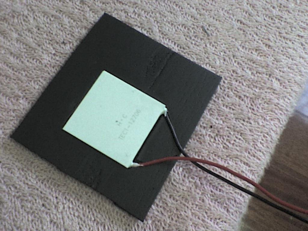

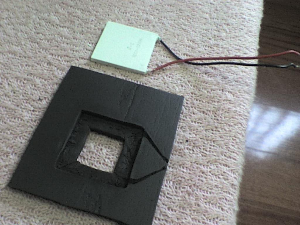

e tem outra screen http://forum.clubedohardware.com.br/mini-ar-gabinete/542373
em que eu coloquei um peltier direto no processador em que as temp ficaram
temp processador 23ºc
temp core1 1ºc
temp core2 2ºc
em idle
e tem outra screen http://forum.clubedohardware.com.br/member.php?u=486988
temp core1 1ºc
temp core2 2ºc
em idle
:eek: Cara muito doido, porque nunca ví nenhum processador que os núcleos ficassem mais 'frios' que o conjunto, esse sensor do seu processador deve estar bugado, pois a soma dos 2 núcleos não chegam a 23ºc, então de onde vem esse calor?
Mas mesmo assim parabéns congelou seu processador!!!:D
Estranho né!!!! e tem um amigo meu que tem um e2160 e acontece a mesma coisa.
e Congelar o processador,hihihi.
Foi muito doido quase matei ele afogado, fiz teste de 2hrs sem isolamento nem nada, quando fui ver ele ja tava chamando os salva vidas, muita agua sem falar que perdi meu bsel mod, so transtorno mas agora ja to prevenido.

De maneira alguma estou duvidando da sua temperatura, só estou dizendo que os diodos dos núcleos devem estar bugados, pois a 1ºC não geraria calor para o conjunto... Seu processador deveria estar em 5ºC se o núcleo está a 1. Isso pela lógica.
