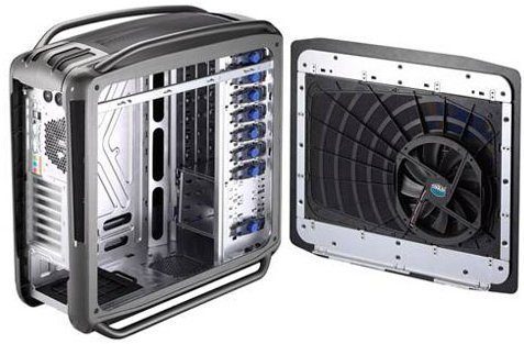

o gabinete é esse:
O fan lateral do CM Cosmos S não é de 230mm???
Bom, depois que você colocar o bloco na VGA, você não precisa mais do fan de 230mm jogando ar pra VGA.
Mas DEIXA o fan lá, porque ele também serve para resfriar a mobo, e ainda melhorar o fluxo de ar do seu gabinete. Não precisa mudar nada aí não.
Agora, seria muito interessante colocar ainda o radiador duplo que eu falei. Tanto faz qual seja na verdade, já que ele iria fora do gabinete.
Ficaria tipo assim:
Aí, daria pra ficar um duplo fora do gabinete e um triplo dentro do gabinete e melhoraria ainda mais a temperatura.

o gabinete é esse:
muito bom esse gabinete.

Nao dá pra instalar um radiador duplo adicional no Cosmos não. se for montar teria que ser fora, usando o tal do radbox.
