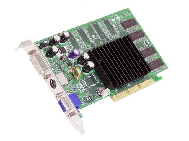

já estou desconfiado, porque as que eu vi não tem cooler, parecem ter pouco espaço para os chips e estão a um preço baixo R$ 289,00. Mesmo assim quero ter certeza, pois não estou achando placas de 128bits, peguei uma da inno3D e era de 64, tive que trocar por outro produto porque eles não conseguiram uma de 128...
A PVT34KNT é de 64bits.
A PVT34KNA era de 128bits como mostra este teste do Clube do Hardware. Agora ela aparece com o bus de 64bits como pode ser visto na NewEgg.
No site da XFX nada é mencionado sobre o bus width , porém informa que a Effective Memory Clock = 333MHz que é uma característica das 64bits.
Acho melhor não arriscar com XFX.

Na linha da MSI todos os modelos da fx 5200 são todas de 128bits menos a T128 que é de 64 bits Low Profile que é aquela que tem a placa de circuito bem pequena e sem cooler so disipador, fuja desses modelos de qualquer fabricante pois são todas de 64bits. Procure pelas TD128 da MSI com o codigo de produto MS8907 é melhor custo beneficiu da MSI, tem também as TDR128 e VTDR128 so ques estas são mais caras por terem mais opcionais.
já com relação a XFX a NT com certeza é de 64 bits pois é uma low profile já a NA parece ser de 128bits pois na foto possui oito chips de memoria.
