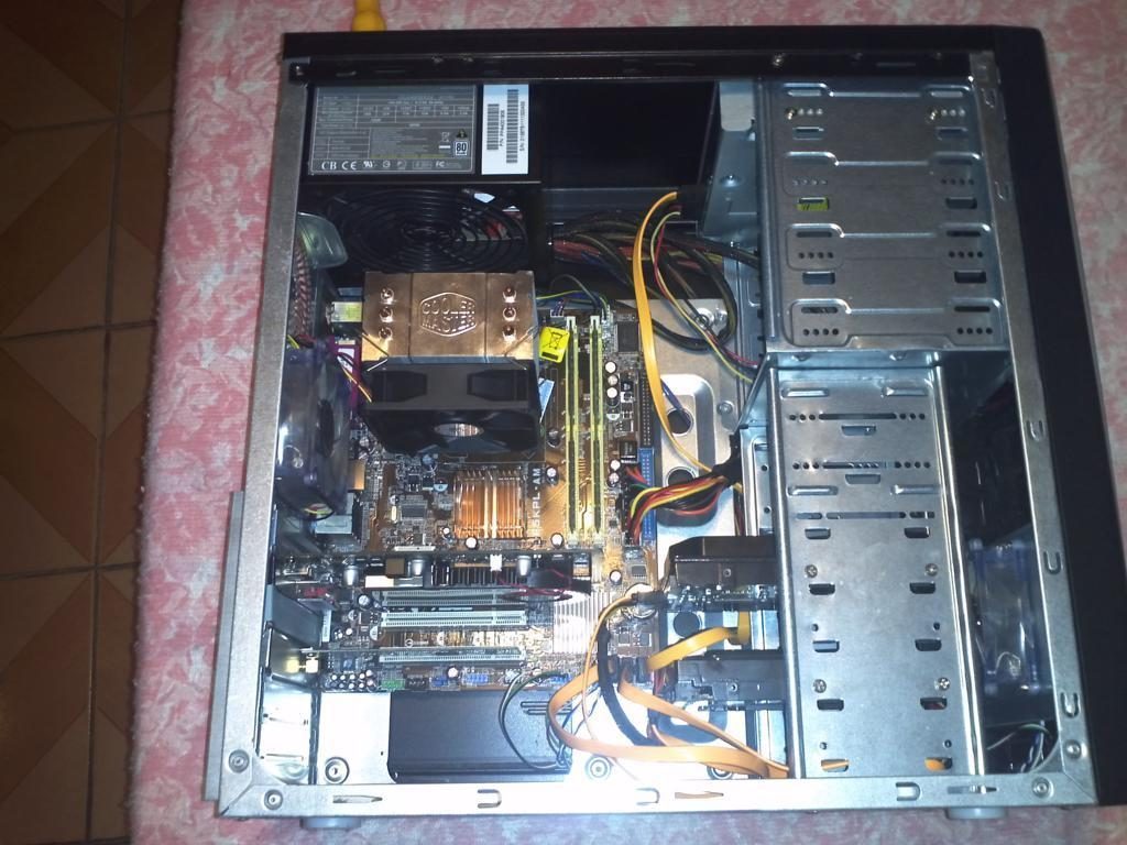

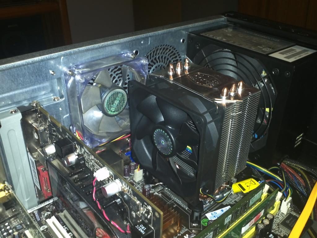

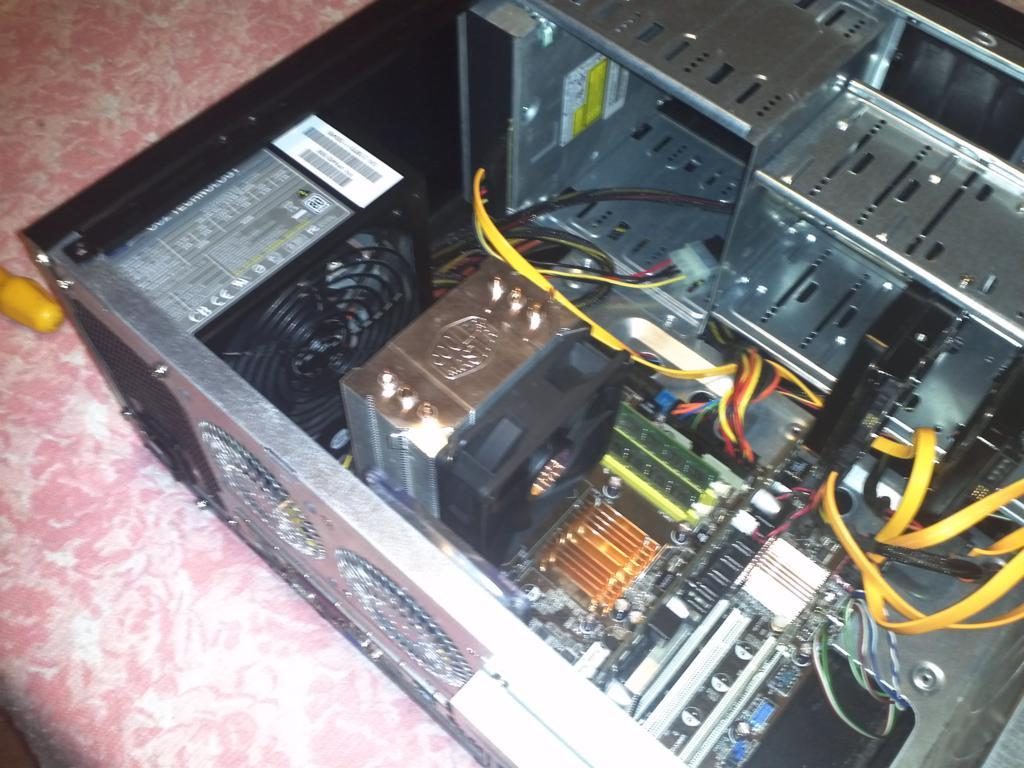

Bom dia Z Shadow. Então cara, como você mesmo disse o TX3 ficaria legal sim, no seu pc. Acredito que você tenha uma melhor aproveitamento da espaço traseiro do seu gabinete montando assim, duas fans de 80mm, a mais baixa puchando ar para dentro, a mais alta jogando ar para fora e o TX3 apontado para tras na direção das duas ventoinhas, lembre-se, você irá fixar primeiramente o dissipador do tx3, não precisará tirar a placa mãe para isso, com o dissipador fixado, o cooler do TX3 vai do lado direito jogando ar para tras.
A pasta térmica que vem com o TX3 é muito boa, pode usar ela mesmo.
Ví as suas fotos e lembrei que semana passada montei um pc para o meu sobrinho e usei um gabinete bem parecido com o seu e um TX3. No caso do pc dele embora comporte duas fans de 80mm atras, coloquei apenas uma, como coloquei apenas um fans de 80mm na parte de tras do pc, posicionei o TX3 jogando ar para cima. Também é uma opção que você tem, mas no seu caso acho melhor posicionar o TX3 de lado e colocar as duas fans de 80mm como havia falado. Esse pc que montei, inclusive está aqui, tirei 3 fotos pra você ver, ele é um pentium dual core E5200, 2 giga de ram dd2, fonte ocz 400 watts, 2 hds de 80 giga e uma HD5670, montei pro moleque jogar um pouco, tinha as peças guardadas aqui rsrsr. Esse dual core com o TX3, mantem uma temperatura de 36º e núcleos 40º a 45º em idle ou executando tarefas simples, em full 54º núcleos 55º jogando resident 5 por exemplo.
Anexei 3 fotos, me diz se consegue ver.
Abraço, qualquer dúvida, não exite em perguntar :D
Falou
Ola, Konnichiwa (Boa Tarde), cara o.O ... você me assustou, espero que você
não tenha montado esse PC ai só para fazer a Análise. As peças parecem tão, novinhas ^^.

Boa noite Z Shadow, por nada cara, fico muito feliz em ter ajudado. Quanto ao pc da foto, eu montei ele a umas duas semanas com peças que tinha aqui. Isso, você está certo, as peças são novas, comprei a placa mãe e o processador um Pentium dual core E5200 pelo mercado livre, comprei faz uns 5 meses, usei umas duas semanas para fazer overclock brincar um pouco, coloquei o E5200 a 4.0 ghz com esse cooler TX3 e com essa placa mãe :D, e logo guardei eles. Agora meu sobrinho tha pedindo um pc pra jogar resident 5 e outros joguinhos, decidi montar pra ele, o moleque tem 10 anos, ora de começar a saber o que é um pc de verdade rsrsrs. Temperaturas permeneceram estáveis 58º jogando com cpu no máximo e com over a 4.0 ghz. Agora tenho montado aqui o meu monstro FX 8150 e um outro pentium dual core E5700 com placa intel zerados também, comprei a 3 meses e só usei para testes, meus pcs do dia a dia são o FX 8150 e note toshiba. Essa semana chega uma placa biostar am3 que comprei para montar com meu phenom ii X4 955 que está na gaveta, troquei ele por esse fx 8150 e não me arrependo, diferença enorme. Logo vou fazer uns testes com varios tipos de coolers nesse phenom ii X4 955 e postarei as temperaturas aqui para ajudar o pessoal e quem sabe comparar com as do seu phenom X3 quando terminar as modificações.
Estarei ansioso para ver as modificações da sua máquina :D
Abraço e qualquer dúvida pode perguntar.
Falou

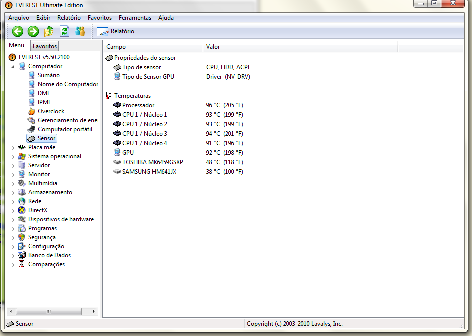

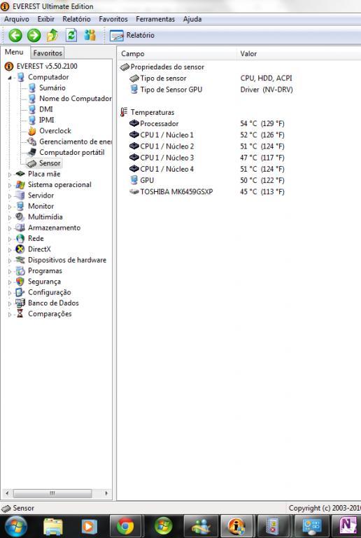

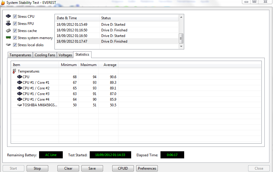

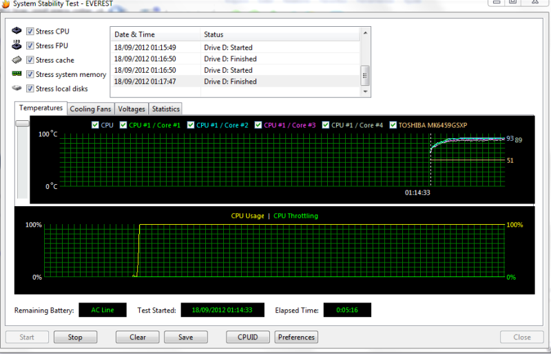

Ola Pessoal, como estão todos? É meu primeiro post aqui no fórum, espero postar corretamente...
Bom, tenho um Not LG A520 que sempre rodou jogos sem problema de superaquecimento... de um tempo para cá começou a esquentar demais (94 graus jogando) e (64 graus Parado)... já tentei de tudo, limpeza, desinstalação do drive Nvidia e reinstalação, atualização dos drives em geral...Além de tudo dei uma averiguada nas funções de meu sistema e descobri que esse aquecimento está comprometendo a velocidade do processador 5 no grupo 0. Não sei o que pode esta dando esse problema...
Me ajudem por favor, tenho muito medo de perde-lo...
Muito Obrigado

Opa, beleza Oxysporum? Desculpe não ter respondido antes, estava montando um phenom II X4 955 pra postar as temperaturas aqui pro pessoal.
Então, vamos ao seu problema. Cara, você disse que antes seu note era mais frio, quais as temperaturas que ele mantia antes em idle e em full?
As temperaturas atuais que você citou aqui, não estão fora de padrão para um notebook do porte do seu. Eu tenho um toshiba aqui com um amd turion ii X2, ele em idle mantém uma temperatura de 55 a 60, as vezes mais com tarefas simples; e em full não jogo nele, mas rodando o LinX nele chegou a quase 100 graus o processador e núcleos beiraram 105 graus e tudo funcionando de boa, concluiu o teste e não tive problema nenhum, ja testei tudo nele e coolers e todo resto funciona perfeitamente. Então baseado nisso o seu não está anormal.
Seu windows, provavelmente o 7, foi formatado recentemente? ou já é de instalação antiga? Passei por um problema recentemente com meu Fx 8150 e uma placa mãe asus siber tooth, assim com o firefox aberto e ouvindo uma musica por exemplo, processador estava batento 54 graus com um cooler master V8. Quanto rodava o linX nele, mantia uma temperatura de 60 a 61 graus, porém algo estranho ocorria. Durante o teste, se tentava mexer a seta com o mouse ela ia pulando na tela, no meu antigo X4 isso não acontecia durante o teste. O que fiz para resolver foi simplesmente formatar, formatei, instalei o 7 profissional, instalei drivers mais atuais do que os que tionha antes e deixei atualizar o windows até a ultima, depois instalei meus programas, até a pontação do processador no windows subiu de 7.5 para 7.7. Agora com firefox e tarefas simples fica entre 38 e 42 graus e a estabilidade no sistema melhorou 100%, parece até outro pc.
Talves seja seu caso.
Abraço, aguardo suas informações para analisarmos novamente.
Falou

Ola, como vai... estou aqui de novo para postar mais informações sobre o desempenho do Meu LG A 520:
Estou jogando Prototype 2 há 4 horas e meu sensor está marcando 94 graus, portanto, uma vez sabendo que isso é normal, acho que não preciso temer né? Bom, o jogo travou 2x, mas acho que seja pelo fato de eu estar usando uns trainers, estou jogando com a qualidade dos efeitos, detalhes de sombra e anti-alias tudo em Low e resolução 1280x800. E o jogo está rodando perfeito, além do mais, estou realizando sub tarefas, como internet e EVEREST.
Em anexo dados do sensor..
