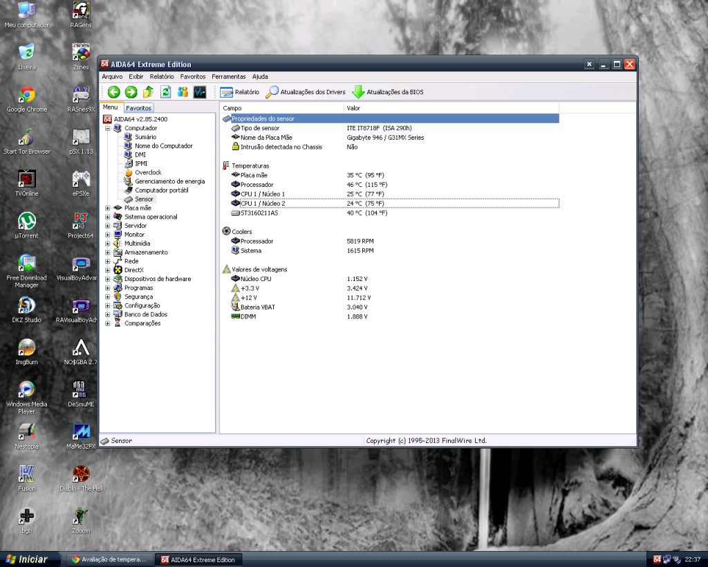

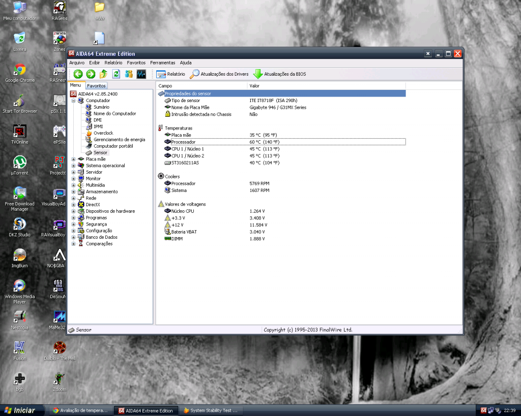

Olá pessoal, eu gostaria da opinião de vocês sobre essas temperaturas, pois estou meio paranoico com esses resultados.
As configs desse pc são:
Processador: Intel Core 2 Duo E4500, 2.2 GHz
Placa-Mãe: Gigabyte GA-946GM-DS2
Memória RAM: 1 Gb (2 pentes de 512 Mb em dual-channel)
Video: Estou usando o onboard dele (Intel 946GZ Express Chipset Family)
Cooler: AVC CoolingFan-S775. Inclusive estou usando a pasta térmica que veio nele.
Seguem abaixo as temperaturas em idle:
Agora as temperaturas em full:
Me falaram que o sensor dessa MoBo é bugada, pois pelo que eu sei, os Core 2 Duo não são de esquentarem tanto assim.

EDIT: Quando o pc estava em full (em supostos 60 ºC), eu usei o "dedometro" para verificar a temperatura do dissipador, e o mesmo estava FRIO, sim frio, pois se realmente estivesse em 60 ºC como mostra na print acima, eu ia perceber ao encostar o dedo no dissipador.
Mas as temperaturas dos núcleos estão boas, e isso é o mais importante.
Bom, se for assim ta beleza. ^_^
Só uma pequena pergunta, qual é o ponto que eu devo levar em consideração, a temperatura do processador ou as dos núcleos ??? Pois eu ainda sou da época do "mono core". :D
eu não entendo, eu uso dois programas, porém eles mostram temperaturas diferentes... qual devo confiar?
Em nenhum dos dois, muito menos o Speccy. Eu recomendaria o Speedfan, HWmonitor ou o AIDA64 (.a.k.a. Everest).
