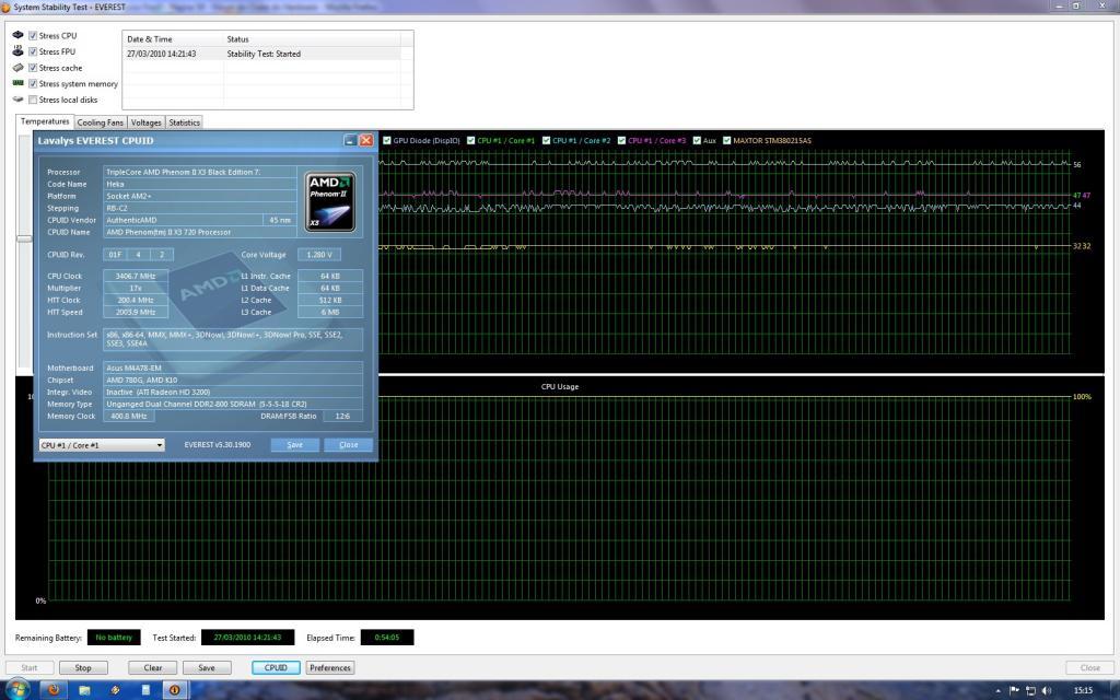

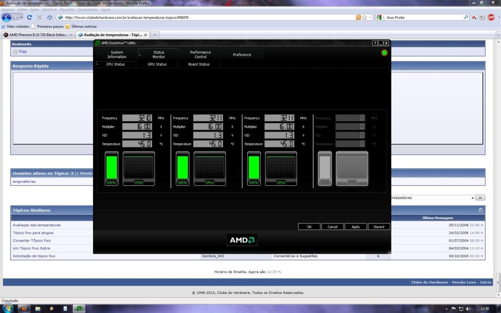

Recentemente adquiri mobo e processador novos...
E por ser um Be, estou testando varios tipos de oc...
Baixei O AMD Over Drive para testes de estabilidade...
Noto uma diferença... ele atualmente esta rodando a 3.2...
A temperatura dos núcleos ficam em media de 45.5...
E quando vou observar a temp. na fan do proc. fica em 55.0...
Obs: Cooler Box ( estou caçando aqui um evercool Buffalo mas n acho...)
Resumindo... Em qual devo ficar de olho?

Outro detalhe...
Se por acaso... colocar pra rodar a 3.4...
No Everest, teste de estabilidade... roda 1h tranquilo...
Quando coloco no Amd Over Drive... Trava o programa nos 5 primeiros minutos...
Por receio estou com 3.2...
Obrigado
Ps: essas temperaturas são aceitaveis rodando a 3.4 com cooler box?

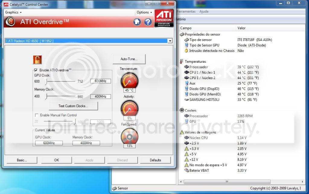

Temperatura IDLE

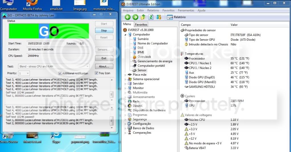

Temperatura Full

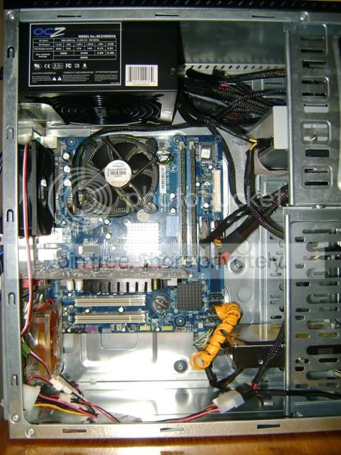

Minha config é a seguinte:
-PW 945-GCX
-C2D E8400
-Samsung 750 GB
-2x1GB genérica
-HD 4650 512MB DDR2
-OCZ 400 SXS

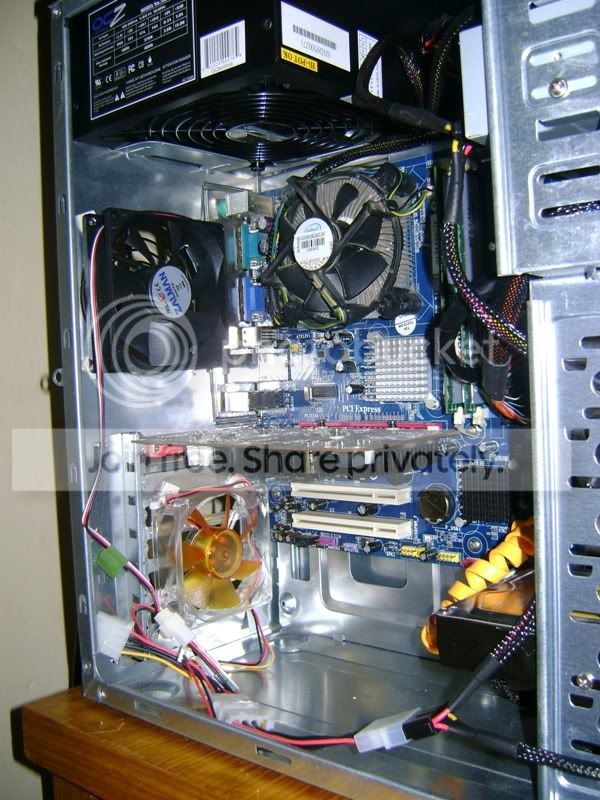

Refrigeração:
-Cooler Box Intel
-ZM F2 92mm como exaustor perto da fonte
-Akasa Amber 80mm como exaustor, perto da placa de vídeo, assim como na figura seguinte:
Como a organização dos cabos influencia na temperatura do computador, alguma sugestão para melhorar na organização?
-Os cabos que sobraram deixei solto em cima do gravador de DVD, tem algum problema?
A Temperatura está normal mais olhe a tensão V+12 estava 8.19 e a tensão de +3.3 está em 2.05 no Print da temperatura em full O.O
Eagleye, bem vindo...
você tem q tirar um print dele em full, pois so assim nós podemos lhe dar respostas mais concretas, pois nós não sabemos assim a tensão q o processador esta trabalhando ou outros fatores q podem ocasionar essa temperatura, o problema não é ele chegar a 90 graus uma vez mas sim ficar trabalhando nessa temperatura constantemente, faça o teste ai se você ver q a temperatura passou dos 85 pode parar mas antes tira um print e posta aqui,
você utiliza o cooler box? o ambiente em q o micro esta é muito abafado?
jowjowjowjowjow
normalmente as placas mães não marcam a tensão corretamente, e se a de 12v tivesse a 8 provavelmente o pc nem ia ligar, ou então não ia aguentar testes de stress.. então isso não é preocupante...
schatz, notebook normalmente é mais esquentadinho q computador comum, pois o tamanho dele pra tudo é bem menor, mas esta na faixa normal de operação, até uns 75 é aceitavel para notebook... bom mas agora fiquei confuso, ali a temperatura de 72 era depois dos testes não é? ou era em idlle?
você utiliza ele numa mesa ou no colo?

To postando as temperaturas pra avaliação. utilizei o Everest e o CPU Probe da Asus. O pc esta em stock com o cache L3 desbloqueado.
Idl:
Full:
Após 8 minutos de teste a temperatura do processador oscilava entre 45-46 graus até completar o teste
schatz, estamos aqui para isso... essas temperaturas estão boas para ele...
aczampieri, bom se for mesmo 46 graus esta ok!
so q o everest não esta mostrando a temperatura correta de seu processador, ou seja provavelmente os sensores do processador não funcionam, ou seja recomendo trocá-lo, a claro se possivel...

Todo mundo que desbloqueou o cache L3 do athlon II x4 620 deneb, tem os sensores bugados. Entretanto o programa Asus Probe consegue ler a temperatura da cpu (menos os núcleos). Desse modo, utilizei o everest para teste de estabilidade do sistema e o Asus probe pra notificar a temperatura da placa mãe e processador.
Uso cooler box, mas retirei a pasta térmica e apliquei Artic silver 5. Uso sistema de refrigeração do gabiente com 3 Fan 120mm Maxpower (65 Af -24 db) funcionando um como ventilador frontal e dois como exaustores superior e traseiro no gabinete.
Creio que para melhorar essas temperaturas só trocando o cooler do processador. Como não farei overclock e nem tenho uma placa de vídeo off-board forte, não necessito de outro cooler.
Em relação aos sensores, como consigo trocá-los?
Ótimo trabalho a todos.
Eagleye, a intel costuma fazer isso, pelo menos com esses ultimos processadores, qr dizer o mercado dela é americano, então é mais frio, ta certo q as casa devem se manter a uns 25° la, mas mesmo assim é mais frio do q aqui, mas ela deve fazer para todos os locais possiveis para a instalação de um micro...
você viu se o cooler esta bem encaixado? e faz tempo q esta com esse processador?
sabe a situação da pasta termica?
aczampieri a desculpe não sabia dessa de desbloquear o l3 cache, e nem q com isso os sensores não funcionam corretamente... acho quase imposivel reparar os sensores, sendo eles muito pequenos, acho q sem com microscopio comum da pra ve-los...
e como você memsmo disse o motivo é o desbloquio do L3...
mas 46 graus ta bom para ele, da pra colocar um over legal ai, q ele chega até uns 55, de 2.6 q ele trabalha, pra uns 3ghz tranquilamente, mas como agora você não vai utiliza-lo tanto então não é necessario...
