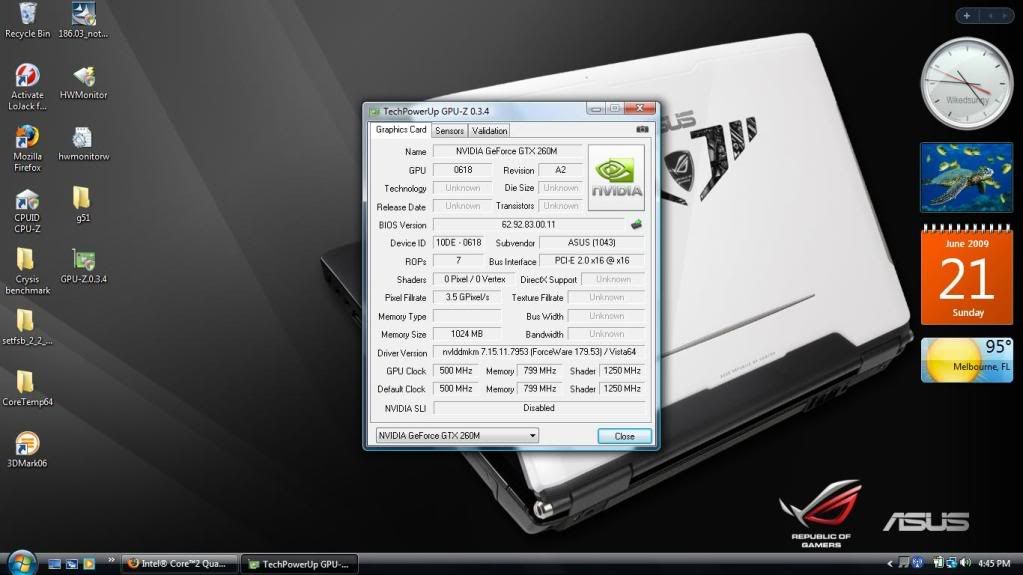

bom pelo que eu saiba essas vga foram é downclockadas isso sim da uma pesquisada qual as velocidades de memoria, core... dessa placa nesses notes da asus e quanto deveria ter realmente...
bom pelo que eu saiba essas vga foram é downclockadas isso sim da uma pesquisada qual as velocidades de memória, core... dessa placa nesses notes da asus e quanto deveria ter realmente...
tambem cheguei a essa conclusão...deem uma olhada na config da placa original
http://www.notebookcheck.net/NVIDIA-GeForce-GTX-260M.14559.0.html
agora vejam esse print desse review
http://i835.photobucket.com/albums/zz277/sunnyc90/GPUZ.jpg
review completo aqui
http://forum.notebookreview.com/showthread.php?t=392176
Então o problema é mais sério do que parece !!!:eek:
Se a VGA está abaixo do padrão, e tem problemas de aquecimeto....imagina se fizer um overzinho ?!? Muito estranho isso.....tem um outro cara que fala para fazer mais downclock o usuario (skyhawk21) leia aqui.... http://translate.google.com.br/translate?hl=pt-BR&sl=en&u=http://forum.notebookreview.com/showthread.php%3Fp%3D4993768&ei=ddBLStr6K4WKMvmz_LIK&sa=X&oi=translate&resnum=1&ct=result&prev=/search%3Fq%3DDOWNCLOCKS%2BGPU%2B260%2BGTX%2BLAP%2BTOP%2BASUS%2BG51VX%26hl%3Dpt-BR%26sa%3DG que no caso a tornaria inutil ter uma VGA desse calibre,trabalhando abaixo do padrão.Pensei que fosse só para as placas mobile, e dando uma olhada no google parece que estas Vga NVIDIA tem os mesmos problemas que ocorrem com o jogo Crysis e 3dmark06 e furmak , embora penso que seja possivel contornar estes transtornos, veja que não estou criticando o ASUS G51/71 porque tambem tenho interesse , mas fiquei desapontado porque acreditava que a ASUS que já teve estes mesmos problemas de aquecimento com o ASUS série G-1/G-2, as bugadas NVIDIA 8600 gt, mas como ja disse anteriormente me parece um problema contornavel....:lol:

Pelo que andei lendo a GTX 260M deriva do G92b e não do GT200b, então ela seria uma 9800 renomeada ( conhecida política da nvidia ).
Lí também que isso foi feito em virtude de que o GT200b esquenta tanto, que não foi possível ajustá-lo a nenhum dissipador mobile.
Creio que a nvidia fez esse remendo em resposta a crescente apropriação de produtos ATI em portáteis, agora no que isso vai acabar, somente o tempo vai dizer.
