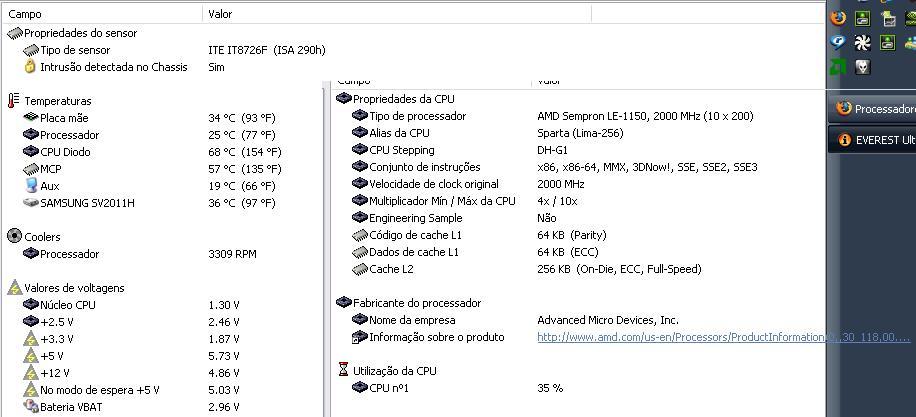

Boa noite, dia ou tarde amigos! Eu venho aqui através deste pedir lhes ajuda com o meu processador! Ele é um sempron le-1150 amd, sua temperatura no everest sao as seguintes (tb no print!) Processador: 25º (mais nunca vi sair disso) placa-mãe: 33/35º (ok!) pooorem, CPU Diodo: 65/70º mais ja chego a 80º!
Isso é normal nesse processador?

Os 25º da temperatura ali são bugados, porque o leitor da sua placa mãe provavelmente veio com problema, mas tudo bem, já que o diodo da cpu funciona corretamente.
Só passe a pasta, e mantenha o gabinete com uma boa circulação de ar, que tudo vai ficar beleza.
