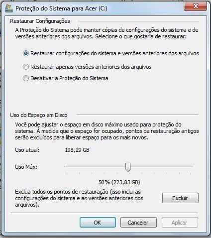

Olá Ricardov,
Quando clico em "Configurar", aparece o menu em anexo. Poderia me informar a etapa a seguir?
Agradeço pela atenção, mas sou um pouco leigo no assunto.
Grande abraço e fico no aguardo!
Mova o cursor Uso Máx para 20% ou 15%. E acompanhe, tenho visto reclamações de que volta automaticamente para 50% depois de um tempo e quando você nota não tem mais espaço em disco. Não sei se é algum bug do Windows.
