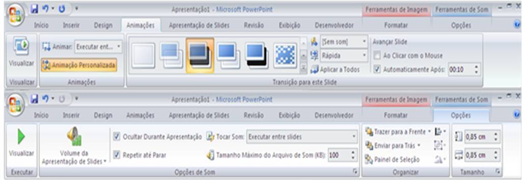

Veja a imagem e veja se tudo está igual
SOM
- Ocultar durante apresentação
- Repetir até parar
- Tocar Som: Executar entre slides
Animação
- Automaticamente após 00:10
Obs:
- Veja se nehuma animação pede para interromper o som
- Clique no icone do so e veja se está Com anterior
