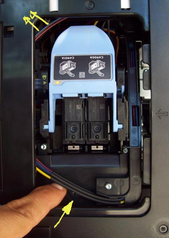

Pelo que da para ver acho que você colocou as cabeças na posição que esta o carro, e tem uma das mangueiras travada no carro fiz o mesmo quando comprei, abre a trava e retira a mangueira e depois coloca o carro para outro lado, tem uma mola que faz as mangueiras voltar olha se ela esta encaixada no suporte que tem no meio das mangueiras.

Então wwp, na verdade quando eu coloquei as cabeças o carro estava do lado esquerdo mesmo, arrastei com a mão com ela desligada, e eu nem tinha descoberto como abrir o compartimento de limpeza, meio q tem que empurrar para baixo no buraquinho e não só forçar para o lado.
Aí na hora de ela gastar seus 20min limpando e alinhando, aí sim abri tudo para assistir, e no final ela estava parada no local da foto, o tubo de tinta não está enroscado, é que o carro ao ir para a direita acaba entrando levemente entre eles com a cobertura azul, e isso não me pareceu muito planejado não...
O braço com a molinha está enfiado no meio do conjunto de cabos, então parece estar certo, só estranhei eles não se posicionarem todos sob a cobertura da cabeça espontaneamente, e basta o carro ir para a direita que para no mesmo lugar, do mesmo jeito mostrado na foto...:confused:

Caro arp123:
Esse enrosco das mangueiras com o carro costuma acontecer quando a pessoa troca as cabeças de impressão do lado direito, na hora de encaixar a cabeça. Então o carro arrasta as mangueiras e bagunça tudo. É mais seguro trocar as cabeças com o carro do lado esquerdo; abrir a tampa e segurar o botão ´´continuar´´ por 5 segundos, então o carro se desloca pra esquerda, é só desligar o cabo de força e fazer a retirada da cabeça.
arp 123
pela foto da pra ver que a mangueira do magenta ta enroscada na cabeça, você tera que tirar a cabeça e olhar pra ver se nao quebrou a mangueira, isto aconteceu comigo, dai peguei um pedaço de mangueira de do bulk e emendei e ficou normal
senão fica vazando tinta na impressora e vira uma m..

Pela foto eu ainda vejo as mangueiras enroscadas na frente da cabeça, nao onde esta teu dedo , no outro lado

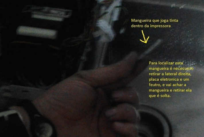

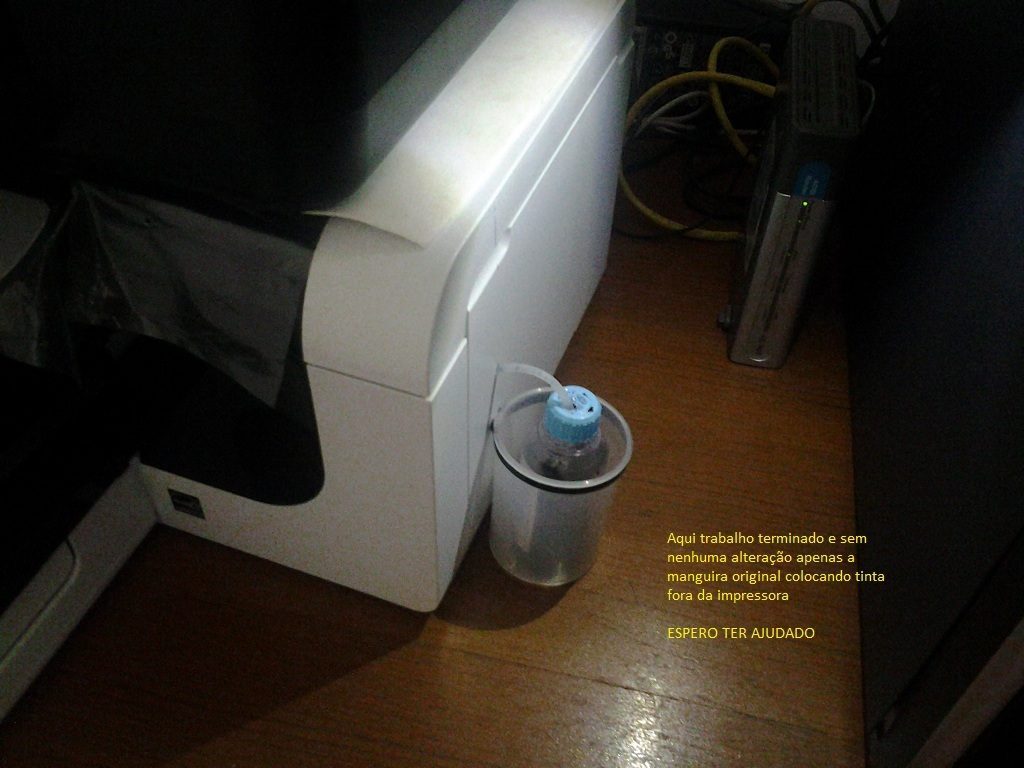

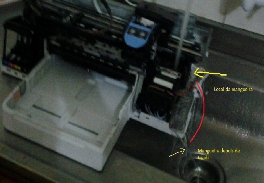

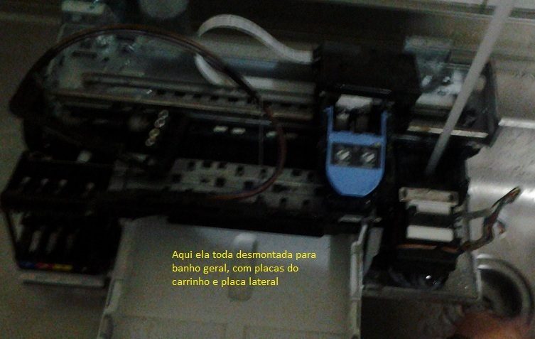

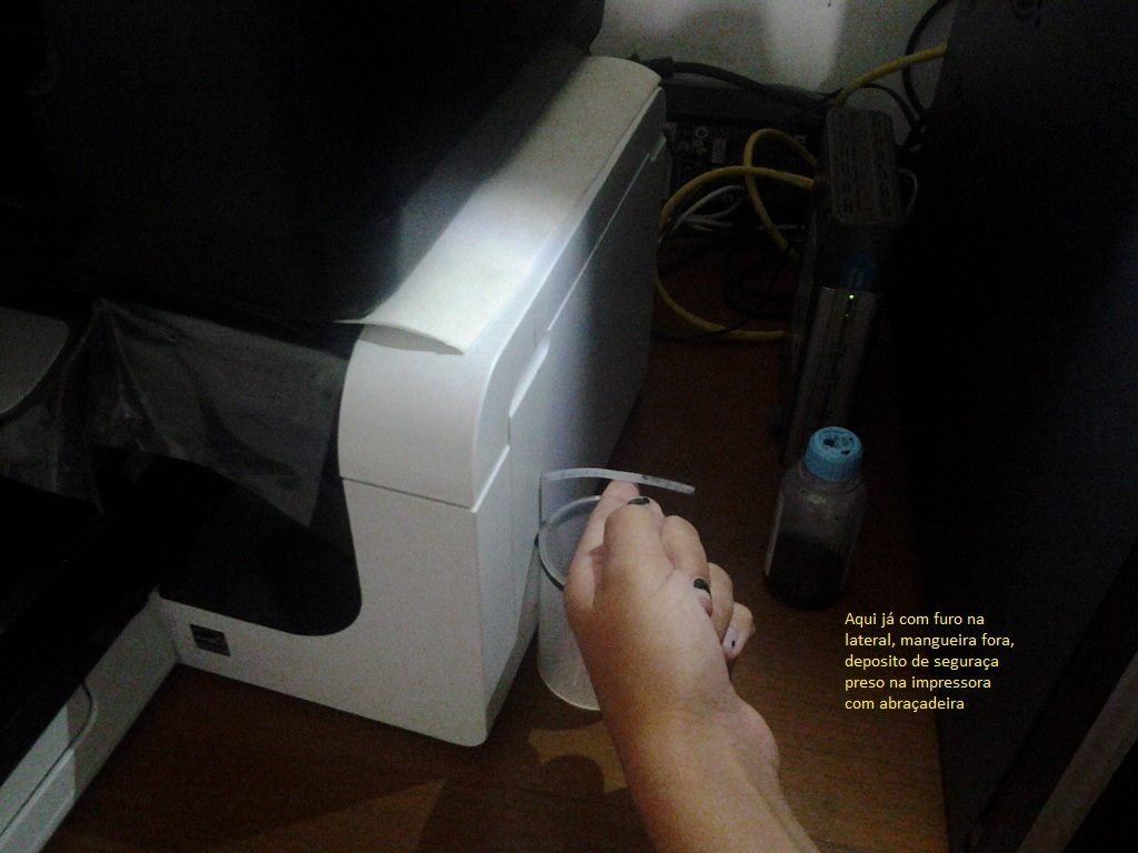

Depois de de mais de 1 ano de uso resolvi fazer uma faxina, e aproveitar para depois de ver um video aqui e fazer mais uma engenharia sem gastar nada mais que tempo e uma garrafa de VEJA, depois de lavada coloquei ela em pé na parede com a parte lavada para baixo, passou a noite escorrendo e pela manhã deixei uma meia hora no sol, espero que ajude a que usa muito.
Desculpa a má qualidade das fotos, que tirei com celular, mais acho que vai dar para entender o processo.
