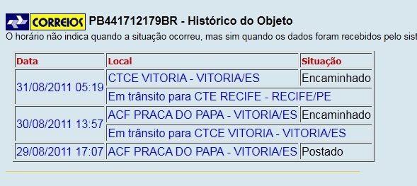

Então wwp, não quero aqui afirmar que o colega arfares foi mal intencionado, aparentemente ele não foi, pois postou para entrega no dia que foi comunicado da liberação do pagamento, só que cabe a ele, e não aos correios, saber e informar ao cliente se os prazos prometidos são ou não cumpridos para a praça dele, mesmo seguindo a regra que o site dos correios define para o pac (dia da entrega + 5 dias úteis) pude observar discrepancia, o produto foi entregue em "dia da entrega" + 7 dias úteis, isso cabe a ele cobrar cumprimento pelo correio ou então oferecer outras opções de entrega, ou na pior das hipóteses, informar o prazo real ao cliente (ele informa sobre a entrega simplesmente "PAC; até 5 dia(s)"), pois como dizem, combinado não é caro, uma vez que você saiba o prazo real, não há o que discutir.
Note que o fato do Snap-fill não ter sido enviado, de eu não ter sido em nenhum momento desde o dia da postagem (25 de agosto) informado que o mesmo não viria, do site não atualizar a situação dos pedidos (tanto o pedido que fiz, quanto o q cancelei por errar a opção de pagamento, devidamente comunicado à ele, constam como "processing") indicam que o serviço tem falhas, e muito embora não pareça haver descaso, eu não indicaria um serviço assim.

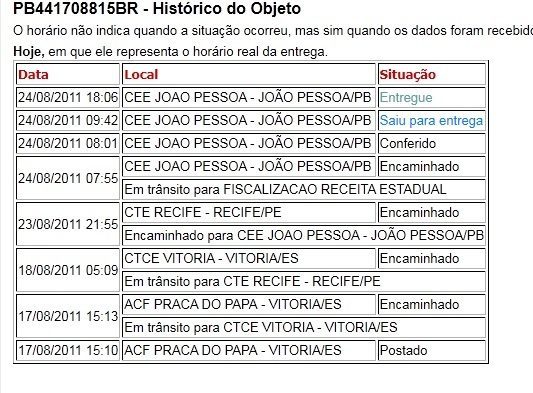

Desculpa mais se você prestar atenção fiz 2 pedidos quase que seguidos, como errei meu 1º pedido e quando tentei corrigir o pedido já tinha sido enviado, e por tanto não tive outra alternativa a não ser fazer novo pedido que chegou essa manhã, será que no seu caso não ocorreu o mesmo?, quando compro pela internet sempre pesquiso bastante antes de comprar, e vi que no caso á empresa em questão tinha 100% de qualificações positivas, por isso acho que seja de confiança, quanto aos correios acho que o amigo a de convir que a empresa não tenha nada a ver com esse serviço, já que até o próprio correios depende de outras empresas para funcionar, digo isso porque conheço muito bem os correios já que trabalhei muito tempo lá, e nenhuma empresa tem como reclamar isso e sim o comprador do serviço, veja no caso do sedex 10, que se a mercadoria não chegar você tem como receber pelo serviço, mais dos "correios".
Estamos aqui para ajudarmos uns aos outros, porque tudo que é postado serve para todos.
