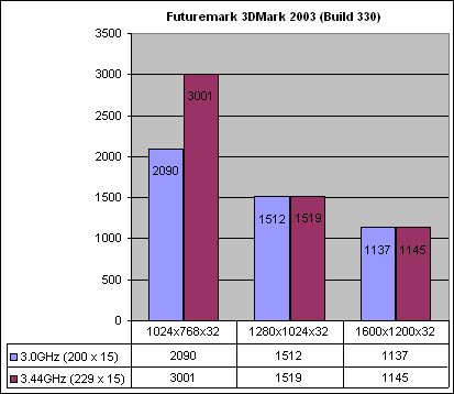

3d mark 2003 é pra avaliar processador não a placa de video
<div class='bbimg'>%7Boption%7Dhttp://www.techwarelabs.com/reviews/video/inno3d_fx5600/pictures/3dmark03.gif' border='0' alt='Imagem postada pelo usuário' /></div>
http://www.techwarelabs.com/reviews/video/...0/index_4.shtml
a diferença é grotesca quando se faz um oc no processador
3d mark 2003 é um lixo pra avaliar... melhor é avaliar em jogos

ola, concordo com o whisha, to começando a me convencer que o 3d mark
2003 não mede o desempenho da placa e sim do processador
é ver o exemplo do raziel, ele tinha uma fx5600, e ao trocar ela por uma
9600xt, não houve muita melhora na pontuação e a maioria do pessoal
falou que o gargalo era a maquina e não a placa??????
e por que que a maioria dos benchs altos são com processadores ######s e
não com os de 2.0gb para baixo???????
