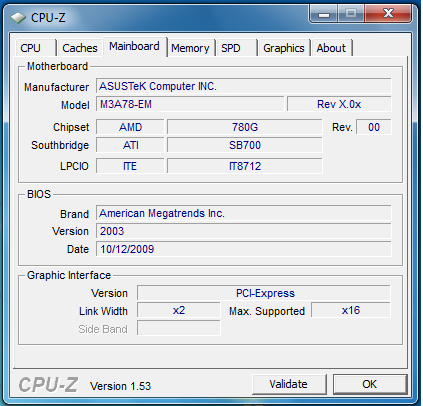

antes de mais nada Atualize sua Bios para a versão "2003 10/12/09"

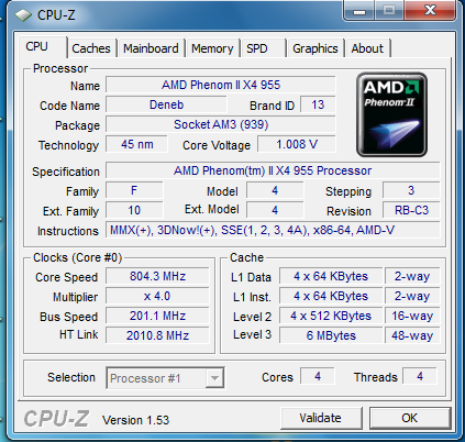

no meu Phenom II X4 940 fiz assim:
CPU OverClocking [Manual]
CPU/HT Reference Clock MHz [225]
PCI Overclocking [Manual]
PCI Clock MHz [110]
Processor Frequency Multipler [x13,5 2700MHz]
Hyper Transport Speed [2.0 MHz]
Memory Clock Modo [Manual]
Memory Value [400]
Dram timings moto [DCH 0]
Latencias 6-6-6-18
Dram Over Voltage [2,1] (coloque o máximo recomendado para 533)
assim consegui equilibrar o clock no CPU para 3.0ghz e memoria para 900mhz (450)
o máximo que obtive sem erros foi 920 (460) porém o clock do CPU ficou mais auto que o padrão
fiz os testes na memoria e não retornou nenhum ERRO... esta rodando 100% nessas configs
aqui uma SS:
se estiver algo errado me de um toque jonny
espero que com você de certo também, agradeço as ajudas do Jonny
Valeu!

aumentei o clock e consegui 56,6ns agora
agora estou com 3.6ghz a 100% 63ºC
coloquei mais um cooler de 120mm esta tudo ótimo!
depois vou tentar brincar mais com a latência da memoria rsrs...
por enquanto esta tudo ok aqui!
valeu Jonny!!

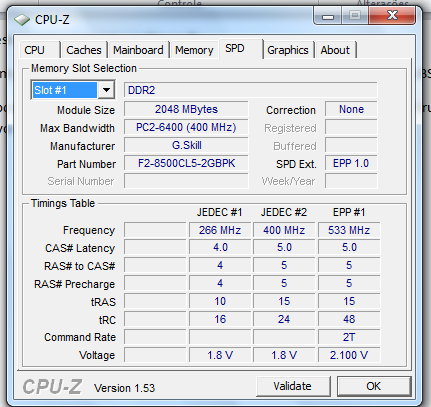

Colega, siga as dicas do tópico, ache o EPP de suas memórias e sete-o direto no setup de sua placa.

Antes de qualquer indicação, poste o SPD de cada módulo, talvez seja necessário configurar cada módulo com tempos diferentes.
Agora entendi o porque do dual channel, os módulos são iguais físicamente, dois tem EPP e 1 não.
CM2X2048-*****
O bom é que você pode usar a opção (DCH 0), ajusta os mesmo tempos para ambos os módulos.
