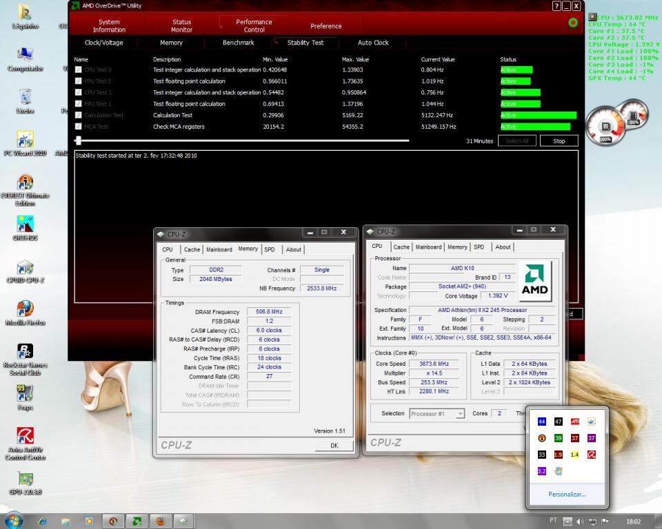

Amigo, quer saber depois de tantos testes aqui em casa?
ficou 250x14.5 =3.625 = memorias 1000mhz, só que sabe o que é interesante, é que parece que aqui tirar as memorias do auto causa instabilidade, minha kingston 800mhz tá rodando a 1000mhz e tá 100% estavel, minhas temperaturas não chegam a 37°C nos cores, e meu NB tá em 2500mhz, acho que acima disso já é meio perigoso, e além do mais sua placa mãe não é como a minha então pode guentar menos NB clock, recomendo tu diminuir esse FBS para que o nb não chegue a 2500mhz, dai você testá, e tem mais, eu não mexi no amd overdriver mais não, tudo config da bios, e seu NB VID tá mega alto, não recomendo passar do 1.3000, não verdade não recomendo nem que você chegue nele, olha só:
http://forum.clubedohardware.com.br/attachment.php?attachmentid=72466&stc=1&d=1265034048
(não consegui anexar a foto ao post, :D)
Só aumentei o Vcore e FBS, tá arrebenta, ainda não fiz um teste de estabilidade, mais forçado, tipo 5 horas, mas rodei o teste do amd overdriver que é bem chatinho, da outra vez que eu rodei o orthos por 4 horas na boa, não rodei o do amd overdriver por nem 5 min e o pc reiniciou, sei lá acho que tá arrebenta, o problema é forçar a memoria né, mas ve ai quem sabe minha screen pode te ajudar.
Falou boa sorte, lembrando que minha MOBO tem menos opções de over que a sua eim. os meus 3.6, são os seu 3.5, acho que você consegue, overclock é uma tecnica de paciencia e calma, quando você acha que seu equipamento está no maximo, você para, depois de um tempo e muita pesquisa, e claro varios testes, você ultrapassa o seu limite, que na verdade pode ser um limite temporario, no caso acho que se você conseguir 3.4ghz já tá otimo por enquanto.
