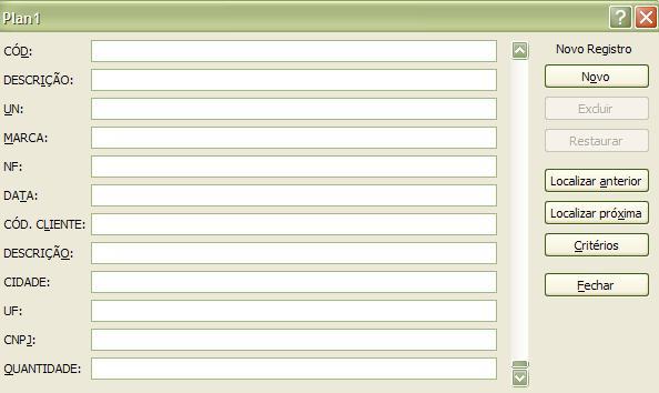

Uma das maneiras é a seguinte:
No excel 2007:
1-Adicione o botão "FORMULÁRIO" na barra de ferramentas de acesso rápido;
2-Clique em qualquer lugar da tabela e depois clique nesse botão "FORMULÁRIO";
3-Abrirá a janela de registros como a imagem;
4-Clique em "NOVO" para adicionar novo registro;
5-Ele adicionará na última linha da tabela;
6-Depois, para ficar na ordem cronológica como você quer, é só classificar a tabela na coluna correspondente.
Por favor, me diga se era isso e se funcionou. :P
Abraços

Estava com essa dificuldade no Office 2010, essa resposta me ajudou. Obrigado.
