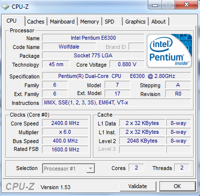

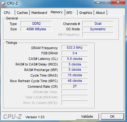

Manda pra mim screens do CPU-Z, mostrando a aba CPU e Memory como fiz abaixo.
Quando utiliza FSB quebrado deixando a memo em auto o clock dela é aumentado, deve ser por isso que você tá tendo um melhor rendimento em 10x340. No caso aí ela está rodando em 1360MHz. De qualquer forma, com FSB em 340MHz todo o sistema fica mais lento, memória mais rápida deve estar ajudando somente a VGA, por isso a melhor pontuação no 3DMark.
