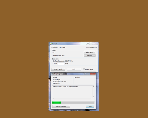

Obrigada pelas informações, terminei o teste no H2testw, o resultado foi o seguinte:
Warning: Only 31987 of 31988 MByte tested.
The media is likely to be defective.
1.9 GByte OK (3987392 sectors)
29.3 GByte DATA LOST (61521984 sectors)
Details:0 KByte overwritten (0 sectors)
0 KByte slightly changed (< 8 bit/sector, 0 sectors)
29.3 GByte corrupted (61521984 sectors)
0 KByte aliased memory (0 sectors)
First error at offset: 0x0000000078af8000
Expected: 0x0000000078af8000
Found: 0x0000000000000000
H2testw version 1.3
Writing speed: 2.31 MByte/s
Reading speed: 4.24 MByte/s
H2testw v1.4
Eu não tenho acesso a um leitor sdhc, estou pensando em coloca-lo no celular e então tentar algo, pode dar certo?
Obrigada novamente!

ola amigos, estou com um problema muito grave, tenho um micro sd sandisk de 32gb, sem querer fui formatar de um jeito diferente so pra colocar no meu cel galaxy s3, ai o programa do cel "link2sd" exigia duas particoes, uma fat32 e outra ext, para eu conseguir instalar os apps na memoria do cartao, fui por isso que começou a dor de cabeça, ai beleza, mas ai fui querer formatar de novo fat e fat32, uma hora parou e ficou ate agora em formato raw com apenas 30mb alguma luz? ja usei varios programa hp disk, testdisk, killdisk, sd formater entre outros, e windows e nenhum consegue, o programa que fez essa cagada foi o MiniTool Partition Wizard Home Edition, e agora pessoal? vou instalar linux ubuntu pra tentar formatar, o que vocês acham? o unico que da que esta protegido contra gravação é o sd formater, mais nao ta nao, ja desativei no regedit e na trava do cartao, E AGORA MEU POVO? tentar pelo linux????
Se tem facilidade com o linux, o faça.
não resolvendo é o que falo aqui, teste em outro micro, e considere a possibilidade de trocar o cartão caso não dê certo.

Caro amigo comprei um pen de 32 gb e logo ao abrir percebí a falsificação. Ocorre que testando via h2testw já cheguei aos 13733 Mbytes e continua rolando. Será possível me indicar uma formatação ideal considerando que uso win 7. O detalhe é que o dispositivo e demasiado lento. Muito obrigado .
O que quer não tem como implementar. Pois se já comprovou que é falsificado e leu o meu texto sobre falsificação vai entender porque "Não dá"
