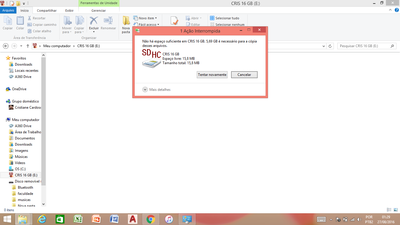

Em 27/08/2016 às 01:38, Cristiane Cardoso disse:
gostei mas nao resolveu meu problema meu cartao esta formatado e aparece isso
Ótimo que gostou da leitura, tem que testar melhor, seu pendrive aparenta estar com a partição corrompida, no meu texto falo sobre como formatar adequadamente para tentar fazer funcionar novamente.
