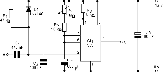

Montei um temporizador com o ci 555. Preciso de aproximadamente 30segs.
utilizei um cpacitor de 1000uF e um potenciometro de 20K em série com um resistor de 10K. Tudo beleza no tempo.
No esquema abaixo(que eu utilizei), ele não funcionou. apenas quando retirei o r1 47K e o D1.
Ai funcionou legal... mas nem preciso tocar o botão de aterramento do pino 2 para disparar o timer. Basta aproximar meu dedo que o gatilho dispara.
Alguém pode me dar uma ajuda quanto a esta sensibilidade. ou quanto a este temporizador.
Desde Já agradeço.
Boa noite;
Desculpe a ignorância Jorge.... Mas onde devo utilizar apenas o resistor de 10K??
No Debounce com resistor de 47K, com o diodo e com o capacitor de 470nF???
Como ficaria??? Podes me auxiliar??
Obrigado
