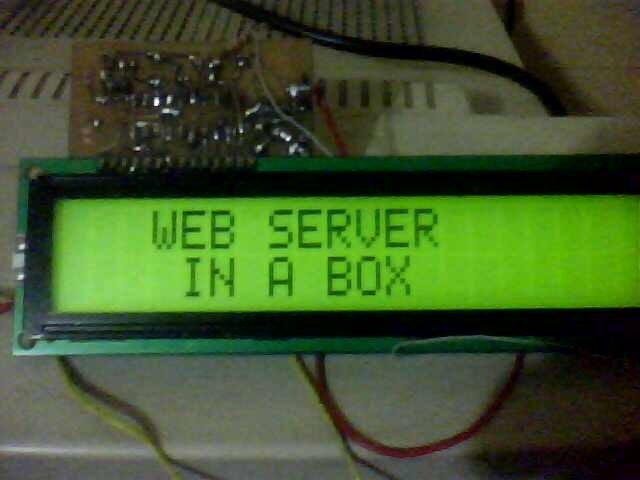

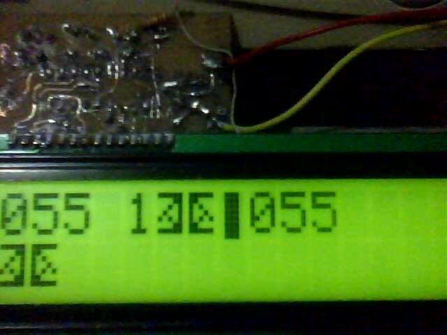

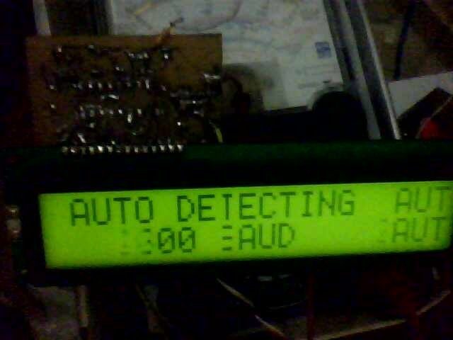

Ola matheus !!
tenho outro q eu pegei na net !!
só q eu não temho o codigo fonte dele q eu peguei o arquivo . HEX pronto jha tem como altera-lo?
aqui tem umas fotos dele
eu não quero me desfazer deste projeto ficou muito bom q estragou foi o codigo !!:unsure:
