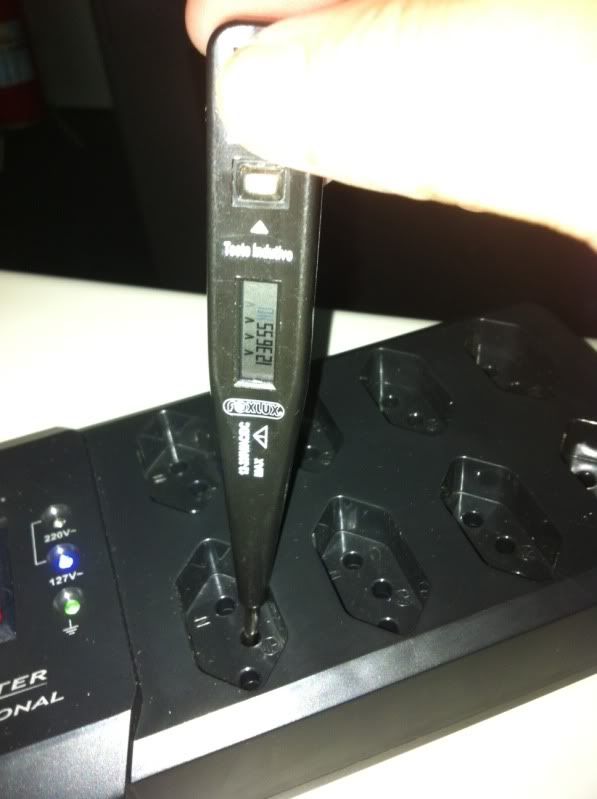

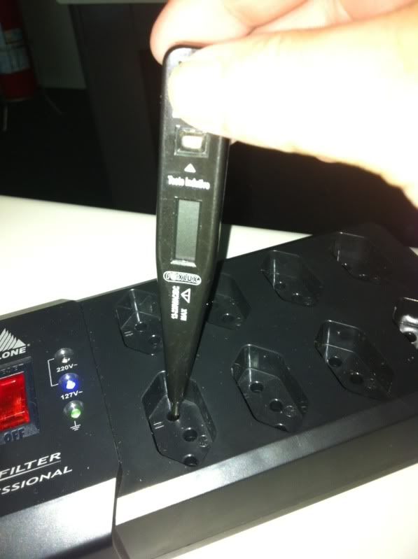

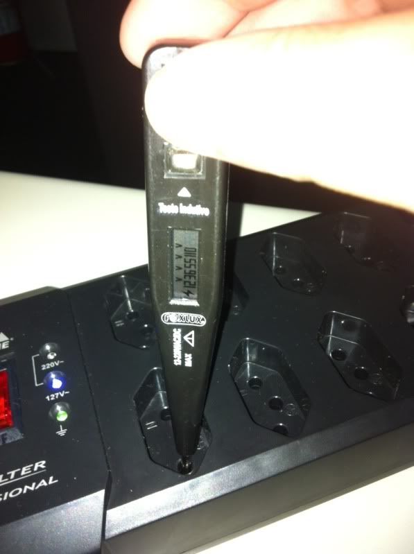

Amigo Faller! Tudo bem?
Acabo de realizar algumas medições com a Chave de Teste, e você tem razão... O multimetro e a galocha neste caso servem para a mesma coisa, ou seja, nada.
Realmente quando inverto o adaptador de 2 pinos, o Fase é invertido para o outro lado, retornando ao normal quando conecto o adaptador de 2 pinos na posição correta da tomada.
O interessante, imagino que seja aquela tensão de energia de alta impedancia que você comentou, mas a chave de testes no Terra indica 55V (valor aproximado), veja algumas fotos (sempre lembrando que estou testando SEM TERRA, estou utilizando um adaptador!):
Chave de Teste no Fase (110V):
Chave de Teste no Neutro (0V):
Chave de Teste no Terra (55V):
Uma coisa interessante, é que a chave ao mostrar o valor de 55V no TERRA não mostra aquele raiozinho no final dela indicando tensão, apenas quando conecto ao Fase ela mostra o raiozinho e indica 110V (da uma olhada nas imagens que você vai ver o raiozinho que estou falando).
Mas como você explicou, imagino que estes 55V do Terra é aquela tensão de alta impedancia, correto? Vou tentar o teste da lampada que você sugeriu e postar o resultado, ainda não tive tempo de ir até o deposito pegar o material necessário.
Um grande abraço, e muito obrigado!

Aquela é uma tensão residual, derivada dos capacitores Y de dentro do filtro. Ela não tem energia para nada. Note que com a chave de teste até já mudou o valor..
Se tivesses aterramento ela simplesmente desapareceria..
Sem aterramento na tomada fica um resquício absolutamente não preocupante, não vi ligar nada, não vai dar choque.. Esqueça que existe essa tensão residual ai..
