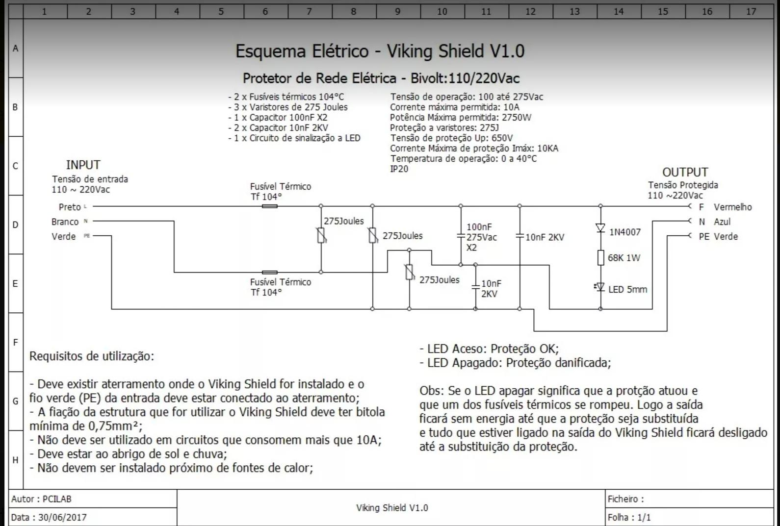

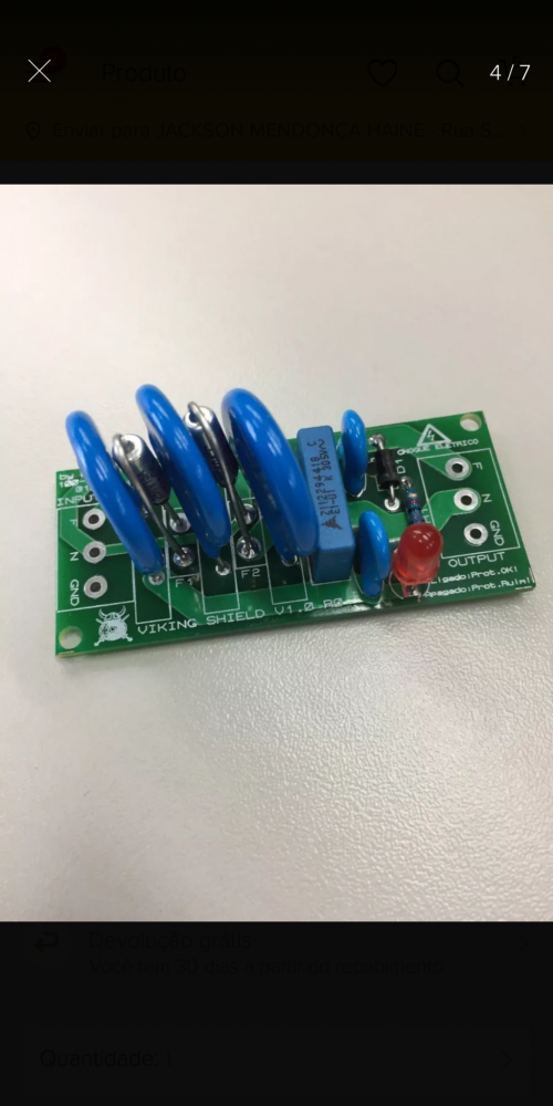

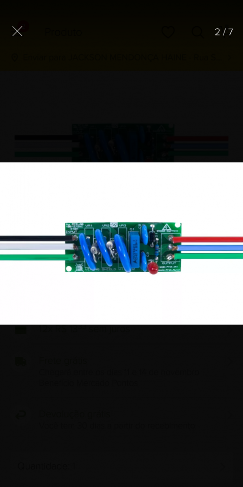

@faller ola bom Dia, amigo faller Gostaria de saber sua opinião sobre esse filtro. Ele me chamou a atenção pelo tamanho compacto, gostaria de melhorá-lo dentro do que falta dos componentes essênciais. O que você trocaria e nele e melhoraria na tentativa de manter le o menor possível. Pretendo mandar fazer um placa pbc com os aprimoramentos.
Em 04/11/2019 às 11:04, KAYMORE disse:
@faller
Eu trocaria os dois capacitores de 10 nF x 2KV por dois desses daqui:
https://www.soldafria.com.br/capacitor-poliester-epcos-22nf-x-1600v-22222kpf2k2-b32682-p-8171.html?search=capacitor &page=7
https://proesi.com.br/capacitor-poliester-1nf-1k-1-600v.html
https://proesi.com.br/capacitor-poli-ster-2-2nf-2k2-1-600v.html
Pois o valor de 10 nF é muito elevado e pode provocar fuga pela carcaça dos equipamentos ligados ao filtro de linha (os famigerados choques ao tocar na carcaça).
Para aumentar a robustez da proteção contra surtos colocaria um dispersor a gás, tripolar, de 600 Volts, ou no mínimo 400 Volts, na entrada do filtro, antes dos fusíveis térmicos.
https://produto.mercadolivre.com.br/MLB-688425893-centelhador-tripolar-gas-600v-lote-c-03-pcs-_JM?quantity=1#position=11&type=item&tracking_id=ff6f54a3-8dfd-48b2-9b70-797394d3d37b
https://tmgeletronica.com.br/Produto-CENTELHADOR-A-GAS-Centelhador-a-Gas-CENTELHADOR-A-GAS-400VDC-GAS-DISCHARGE-TUBETerminal-Tripolar-3Pinos-versao-3534-3536.aspx

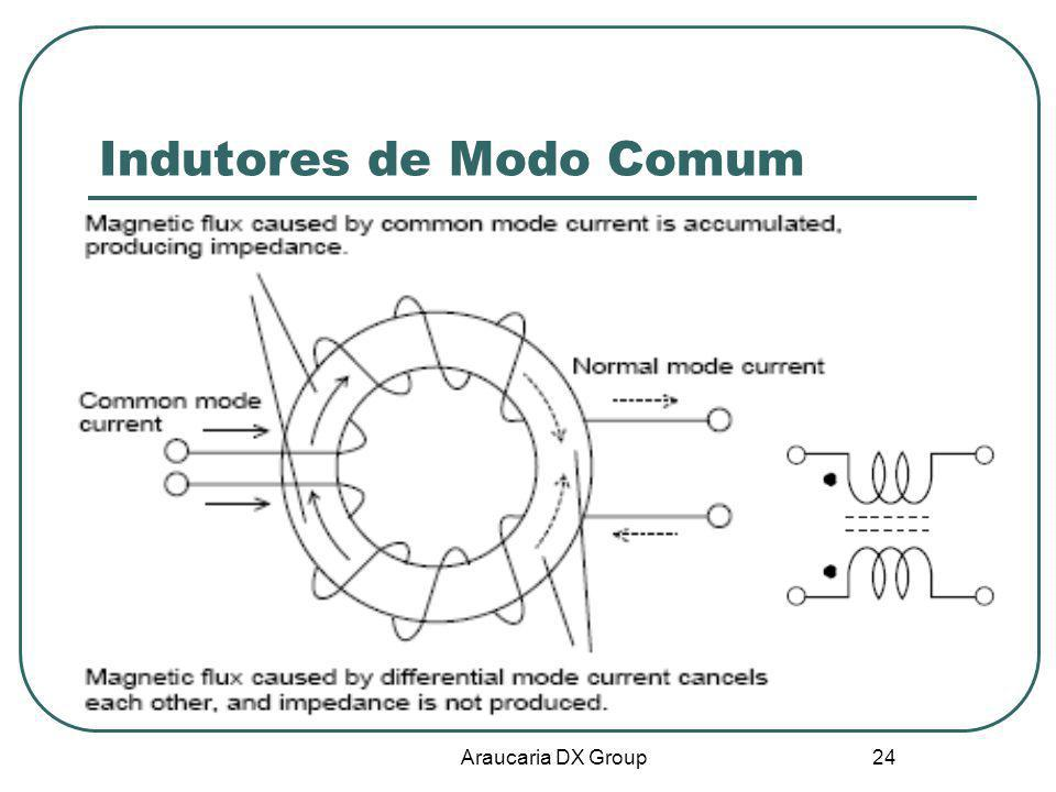

Colocaria uma bobina dupla (um enrolamento para o fio fase e outro para o fio neutro) feita sobre núcleo toroidal de ferrite, de 3 cm de diâmetro, com fio esmaltado de pelo menos 1 mm de diâmetro..
Essa bobina tem de enrolar você mesmo pois não é nada fácil, senão impossível, de se achar pronta.
Olha o aspecto dessa bobina:
Ela deve ser inserida logo após o dispersor a gás e antes do fusível térmico.
