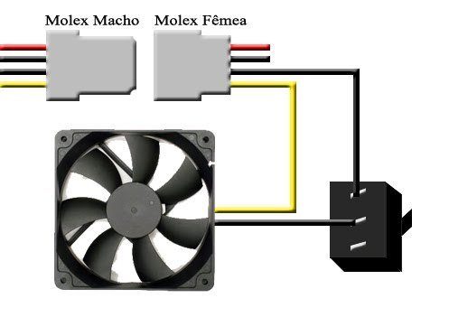

se você usar o vermelho e o preto do molex, dará 5 volts. se usar o preto e o amarelo, terás 12v. tem a questão do barulho, se quer com mais (12V) ou menos (5). Qualquer molex que tenha as cores amarelo, preto, preto, vermelho poderá servir. o fio preto do cooler vai no preto do molex e o vermelho do cooler irá na tua escolha, amarelo ou vermelho).

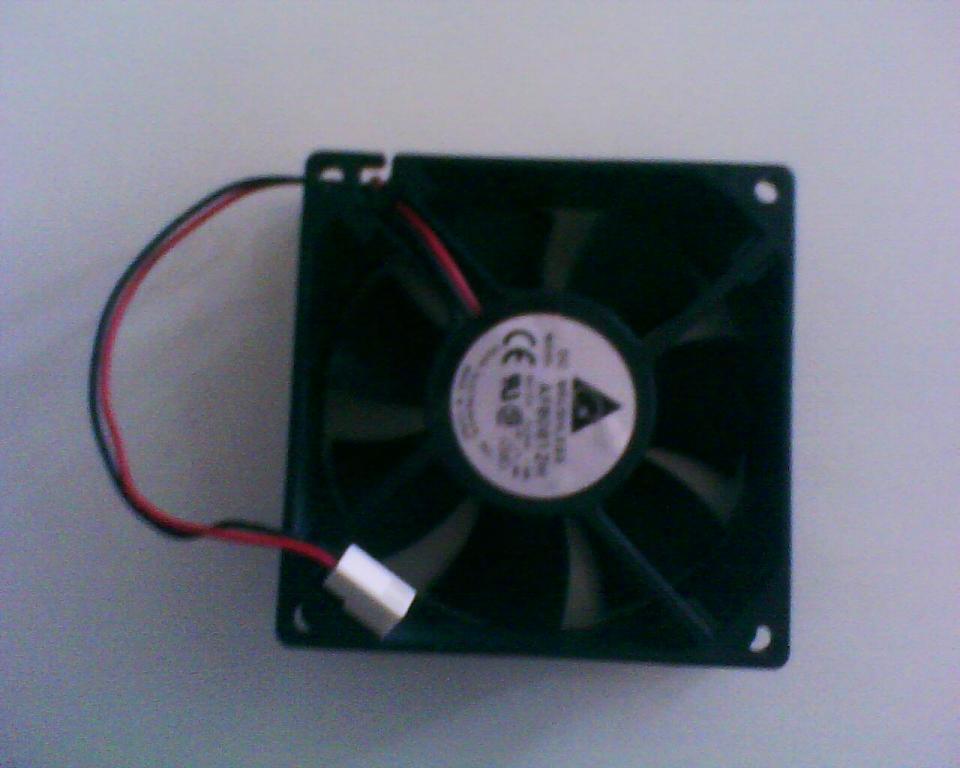

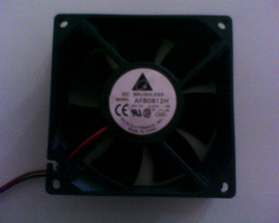

Bom, acabai passando uma informação errada, minha placa mãe tem conector para dois fan (um do cooler do processador e outro adicional que não está em uso) mas os conectores da placa são de 4 pinos, e meu cooler so tem 2 pinos, é que aqui na minha cidade está muito quente e o pc esquenta, eu vou colocar o cooler na parte de trás, jogando ar para dentro (os meus molex já estão em uso) tem uns que são bem fininhos e preto diferente dos outros!
Ta ai algumas fotos do cooler,
e tem também uma foto de um esquema para ligar o cooler
so que os meu molex já estão em uso

estava dando uma pesquisada, e vi que dá pra ligar direro na fonte, mais meus molex já estão em uso, posso ligar os fios em um molex que também está sendo usado por outra coisa?
